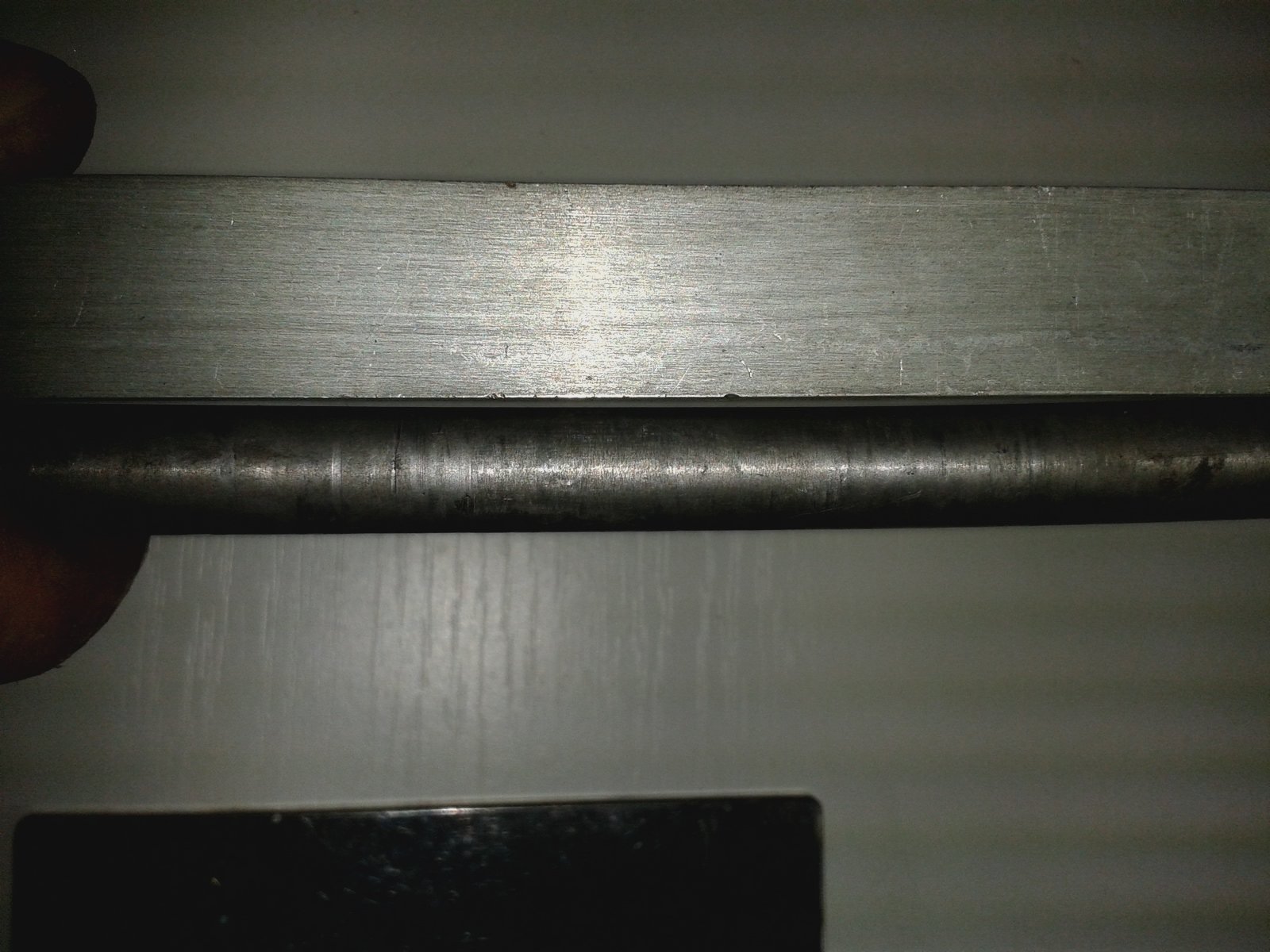

Ahoj lidi, v rámci po sezonní údržby (chtěl jsem vyměnit brzdové čelisti), jsem při rozborce kola zjistil, že má ohnutou zadní osku. Viz foto. Pořídil bych novou, ale nevím zda si pomůžu. Přeci jen mám cent a nějaká ta batožina na nosiči a sem tam nějaká lesní překážka se asi na osce podepsala. Nicméně je původní z roku 1984. Dnešní ND asi nebudou tak kvalitní. Tedy je to šroub M12 délky 190 a závitem délky 25mm. Co myslíte, můžu tam dát lepší materiál (šroub), anebo to zase časem odejde?
Případně to nechat vyrobit z nějaké lepší oceli. Díky.

Nedělej si iluze, že originál osky byl vyráběn z nějakého extra materiálu. Rozhodně nic nezkazíš, pokud to necháš vyrobit z něčeho solidnějšího. Jinak nezbývá než to pravidelně kontrolovat a včas měnit, aby nedošlo k poškození domečků ložisek. Já jsem koupil jednu ojetinu, která to měla hnuté ještě víc a když jsem dal vše nové, ložiska už vaklala, prostě k nas..ní.

Určitě by se našel lepší materiál na výrobu. Jenomže nejsem strojař, a nevyznám se v těch číslech. Mám strach, že kdyby to bylo hodně tvrdé, aby to neprasklo. Přeci jen ohnutá oska je lepší než prasklá. Mám možnost to vyrobit, ale potřebuji radu ohledně materiálu. Zatím mi to soustružník pouze srovnal. Kupovat novou, pokud nebude kvalitně lepší, je asi zbytečné.

Tady jde spíš o to, co má ten soustružník k dispozici. Každý normální soustružník se v tom musí vyznat, koukne na to co najde, mrkne do tabulek a vidí. Nemá cenu tady navrhovat konkrétní materiál, protože v tak malém množství to neseženeš. Sneslo by to legovanou ocel, např. tř. 16.. , ale fakt víc záleží na tom, co je při ruce.

Soustružník má k dispozici nějakou legovanou 19xx. Prý by to z toho šlo. Jen jestli to není již příliš tvrdé a nekřuplo to. Neví někdo z jakého materiálu se obecně dělají osky kol motocyklů?

Oceli tř. 19 jsou nástrojové, mohou být legované i nelegované. Obecně se pro konstrukční účely moc nehodí, ty uhlíkové určitě ne. Chtělo by to celé (i doplňkové) číslo a porovnat vlastnosti dle tabulek. Příp. udělat pokus ála český bastlíř - vytočit zkušebně (teda pokud je toho materiálu dost) stejný průměr (závit netřeba) a na lisu zkoumat co to udělá - pokud se ohne, je vyhráno, pokud lupne, je to v hajzlu.

Nechal jsem to udělat z té 19xx. Dělal jsem na lisu dvě tlakové zkoušky na pružnost a křehkost. Osky pružily a následně se ohnuly. Tudíž křupnout by to nemělo.
