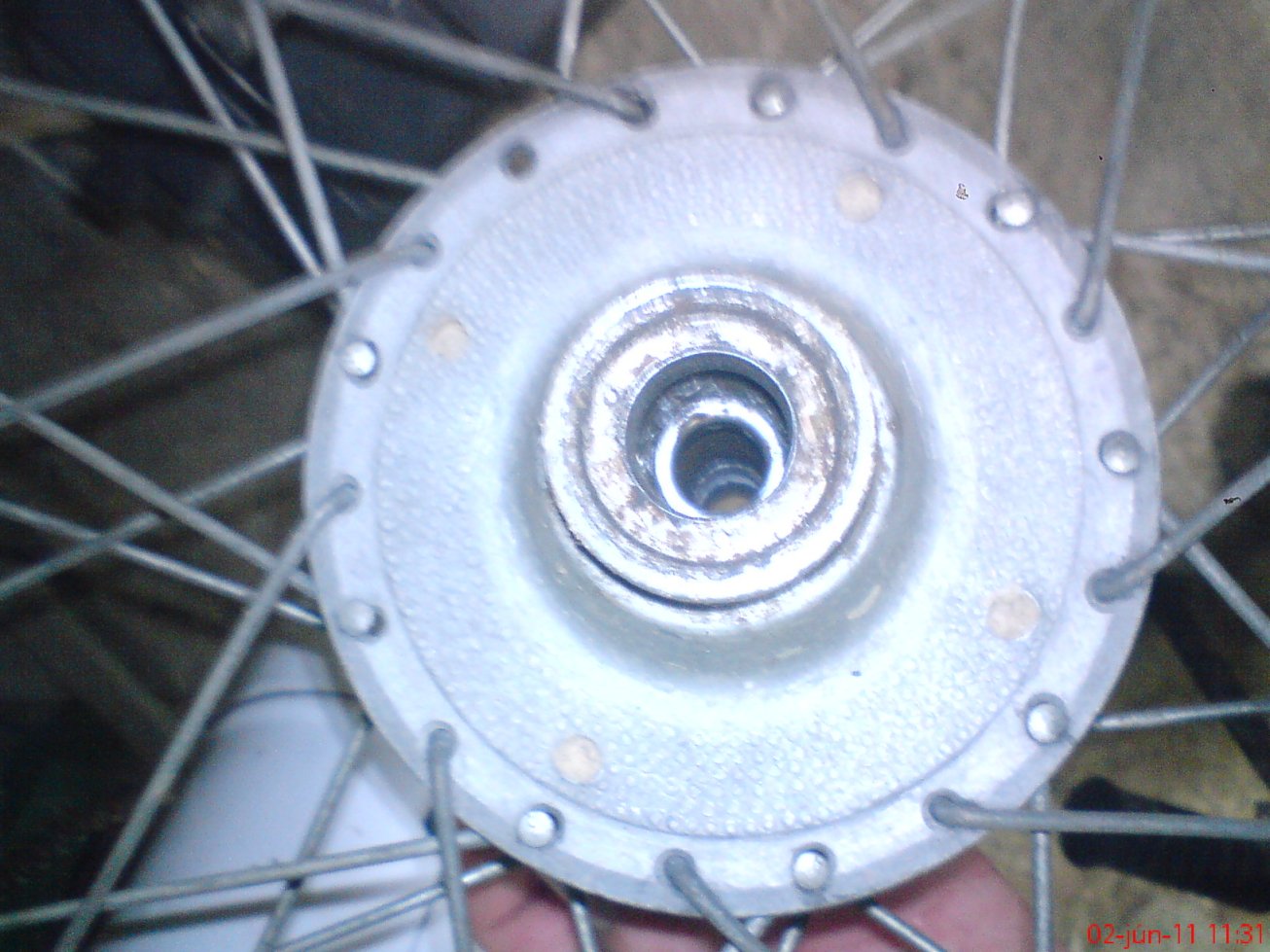

a tá rozperná rúrka z miskou má byť otočená tak, ako na obr?: http://gordis.rajce.idnes.cz/Dilna/#P1080645.jpg

Segrovka by měla být z vnější strany levého ložiska (u pastorku). Rozpěrnou trubku mezi ložisky můžeš otočit jak chceš, na nic to nebude mít vliv.

až k ložisku??? ako ju potom vyberieš za x rokov :) rozpera mi vydrala miskou do náboja ryhu, keďže boli rozbité ložiská a tak ju teraz otočím opačne

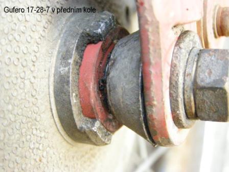

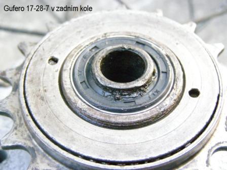

Jestli můžu doporučit tak dejte místo plstěných prachovek gufera. Mi obě ložiska zrezavěla a od té doby je klid.
