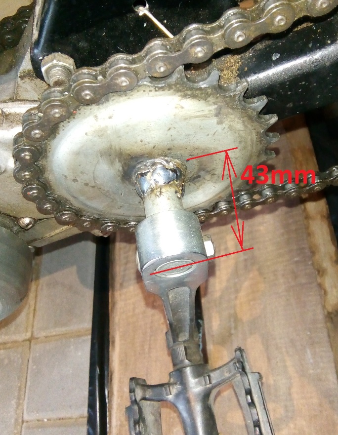

Ještě zkus poměřit vzdálenosti ozubeného kola na hřídeli od kraje s původní hřídelí - pokud ji máš. Ta vzdálenost totiž určuje polohu hřídele vůči uložení v rámu. A opravdu jsou v těch náhradách i milimetrové rozdíly.

Vzdálenost řetězového kola nemám s čím porovnat. Nicméně na tom mém se už někdo se svářečkou "hrabal". Od čela hřídele po navařené řetězové kolo mám 43mm. Najde se prosím někdo, kdo může změřit, jaká míra je na originále nebo na náhradě? Děkuji

Tak to mě nenapadlo, že to měl nějaký "šikula" v prackách. :roll: U všech Babett to mám 40 mm. Možná právě ty 3 mm budou dělat ten problém. Takže řešení je několik - odbrousit to a znova přivařit správně nebo rozšířit (vybrousit) na druhé straně na hřídeli drážku pro klínek směrem ven (nevím kolik je tam místa, to uvidíš sám) a dát vpravo mezi rám a kliku vymezovací podložku nebo koupit novou hřídel s řetězovým kolečkem (to je ale zbytečně drahé řešení).

Tohle je právě ten bordel v náhradách. To, že to někdo opravoval mělo jistě důvod. Buďto to upadlo, slabej svár, anebo to bylo křivě navařeno. Ať už axiálně nebo radiálně. Obojí dělá problém. Jelikož ten šlapací převod je bez aktivního napínáku na pružině, co by pobral nějakou tu nepřesnost, tak jakékoli nepřesné svaření s hřídelí odnáší řetěz. A většinou i samotný příšlap do kopců je dost namáhavý, pokud je tam něco blbě. Kříží se to, skřípe, vrže, drhne. V rámu nejsou žádný ložiska a kolikrát i blbej náklon se šlapátkem dole odnese nejen uražený pedál, ohnutá klika ale většinou i hřídel. Přitom ten příšlap byl vždy to, proč je babetta srdcovka. Když ji dochází, tak jí rád pomůžu :D
Opravit se to jistě dá. Ale chce to trochu zručnosti a nějakou výbavu.
Na druhé straně nebude prostor pro větší drážku klínku, jelikož klika s hřídelí většinou lícuje a pak by byla hřídel utopená. Ale možná by to šlo, ale bude to blbě vypadat.
Já osobně bych to převařil to kolo. Jenže to chce flexu a ideálně céočko. Jelikož po odbroušení sváru bude otvor v kole dost poničený bude se muset to před svařením pořádně spasovat. To kolo je jen trochu silnější plech, takže se musí umět svařit aby to bylo v osách. Ale pak je to sto procent.

Trochu jsem si s tím dnes pohrál, už je to lepší, ale ještě zkusím propilovat tu drážku na klínek. Díky za nápady a postřehy.
...no a pokud to nebude fungovat, tak protože nemám COčko a i kdybych ho měl, tak jsem levý jak turecká šavla, tak mi nezbude nic jiného než koupit náhradu. Každopádně díky za tu míru, aspoň vím, že mám hledat převod, co má řetězové kolo 40mm od kraje hřídele a takový, u kterého je řetězové kolo navařené kolmo a neháže...jestli mi tedy v prodejně nabídnou výběr více kusů... :lol:
