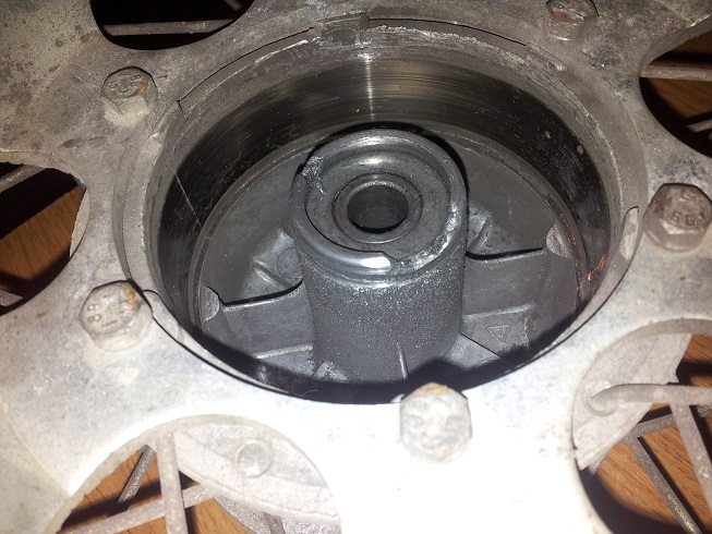

Příspěvekod shadow2410 » čtv led 15, 2015 17:36:55
Zdravím chci se zeptat, při montáži zadního kola mě nejde vložit miska s filcem do požadované drážky máte nějaký tip jak to udělat?
shadow2410
Příspěvky: 164
Re: Složení zadního kola
Příspěvekod wenca084 » čtv led 15, 2015 17:39:43
shadow2410 píše:Zdravím chci se zeptat, při montáži zadního kola mě nejde vložit miska s filcem do požadované drážky máte nějaký tip jak to udělat?
Dej sem fotku , at vidíme jak to tam máš ( " drážky " ??? )
wenca084
Příspěvky: 359
Bydliště: Středočeský kraj

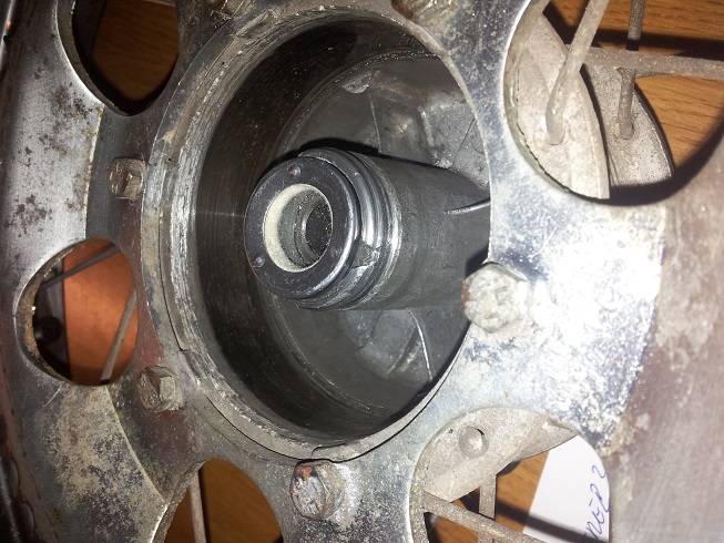

Příspěvekod shadow2410 » čtv led 15, 2015 18:11:32
tu poškozenou stěnu jsem už měl když kolo sundal ze stroje

Příspěvekod Azor » čtv led 15, 2015 18:22:52
Použij zakrytovaná ložiska typu Z nebo RS a filcy prostě zahoď. :)
Příspěvekod shadow2410 » čtv led 15, 2015 18:30:28
no taky dobrý s z tím zavřeným ložiskem ale momentalně mám čas než se mi vrátí rám a plechy s komaxitu tak bych chtěl zkusit to udělat jak původně bylo namyšleno. :)
shadow2410
Příspěvky: 164
Příspěvekod shadow2410 » čtv led 15, 2015 18:52:51
Tak jsem kolu a misce pohrozil že mu vyměním ložisko a miska s filcem tam zapadla jak po másle.

Příspěvekod wenca084 » čtv led 15, 2015 19:33:11
Použít trochu hrubé síly , a třeba přes ořech ( plochu ) to naklepat , aby se ten slabej plech s filcem nedeformoval

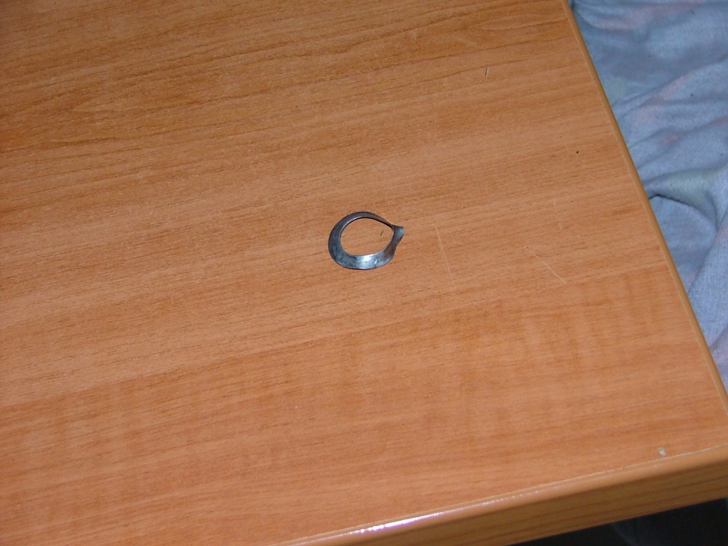

Příspěvekod jawson » sob dub 25, 2015 15:20:29
Nazdar pánové , když už se to tady probírá dám svůj dotaz sem, při rozdělávání kola na mě vypadla tato podložka (viz foto) dotaz zní jestli to tak má být nebo došlo nějakým způsobem k její deformaci???? sem z toho docela jelen v nákresech sem nic podobného nenašel.
fotka změněna, lepší fotku už asi neudělám a fotograf ze mě asi nebude :)
jsem přesvědčený že jde o díl (dle katalogu nd) číslo 6. akorát nechápu jak se to tam mohlo tak skroutit. :|
jediné co mě napadá je že mezi 2 segerovky vlevo na zadním kole tam někdo přede mnou nechal tu podložku a ta se žvýkla, bo podle všeho (respektive podle dostupných výkresů) je tam dutina (?) opravte mě jestli to tak není.
Naposledy upravil jawson dne sob dub 25, 2015 20:18:28, celkově upraveno 1
snažím se učit od těch co opravdu umí a ne od těch co si jen myslí že to umí.
jawson
Příspěvky: 56
Registrován: pon bře 17, 2014 1:07:01
Bydliště: Břeclav
Příspěvekod PetrT30 » sob dub 25, 2015 16:02:52
blbě vyfocený! Krytka filcu? Jen mě zaráží, že není zaoblená.
Nebo by to mohla být krytka pro zapouzdření ložiska.
