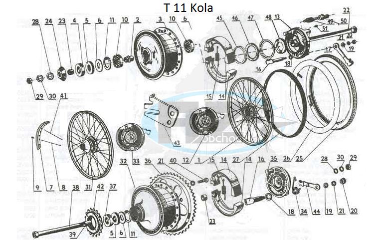

ty jsi nedal mezi loziska v bubnu tu rozperku???!!!
ale tam byt musí!
a jestli jsi za tohoto stavu utahl fest osku kola,tak jsi si mozna znicil i nove loziska. (i kdyz to neco vydrzi)
hned na prvni strance tohoto vlakna mas obrazek rozsypu slozeni a je to díl č.2 co jde mezi loziska.

ridchey píše:hned na prvni strance tohoto vlakna mas obrazek rozsypu slozeni a je to díl č.2 co jde mezi loziska.
Tak to je dost blbé :/ Ja som uveril príspevkom ktoré sú na prvej strane, a zároven rozkersu katalógu kde to taktiez nieje nakreslené pre zadné koleso.
PetrT30 píše:Ložisko(a) je uloženo v zámku (uložení pro ložisko) a ta rozpěrná trubka v zadním kole není. Ale hádat se nebudu = nemá to smysl. Nedávno jsem měl obě kola rozdělaný a divil jsem se stejně jako ty, že v zadním kole ta trubička není a v předním ano.
Jedine čo indikuje že to tam má byť je tvoj príspevok, a zároveň že pre diel číslo 2 su uvedené 2 kusy. Inak na prvej stranke tohoto fóra písali aspoň dvaja že to do zadného kolesa nepatrí.

Chybička se vloudila. Jak správně Ridchey píše mezi ložisky musí být rozpěrka ...http://shop.jawacz-dily.cz/data/product/2405_3161.jpg. To přesně ten důvod proč kolo drhne. Celé to je vymezeno jak rozpěrkami tak i kroužkem ložiska a bubnem. Dohromady to pak normálně stáhneš se správným utahovacím momentem a hurá kolo se točí krásně a volně.
Doporučuji si stáhnout katalog náhradních dílů anebo si ho koupit v moto prodejně. Hodně to pomůže :)

Hmm teď jsem na to koukal a je fakt, že ten obrázek je taky zavádějící http://www.a-zobchod-eshop.cz/fotky947/Babetta_210/T11.jpg U zadního kola to tam fakt chybí, ale chybí tam i ložiska :)
U předního zase dlouhá rozpěrka. Rozpěrky jsou díly 2, 23 a 39. Asi sází na logický úsudek anebo znalost ...
Tak snad to nasměrování pomůže :)

Opět se potvrzuje, že Babetta není pro blbce. Při sestavování dílů je u toho potřeba myslet.
Nevěřte originálnímu katalogu náhradních dílů, celý katalog je prošpikován chybami. I návod k obsluze, dokonce i v dílenské příručce najdete chyby. I Ďurkovič má chyby. Tak složité ústrojí, jako Babetta, prostě nelze popsat textově, to se musí zažít :)
