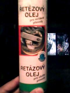

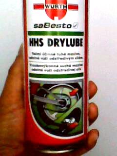

Omlouvám se za kvalitu fotek, ale účel splní. Sprej Wurth HHS DRYLUBE je syntetický vosk na mazání řetězů, po zaschnutí je úplně čistý. Ideální je na řetěz od bicyklu, neušpiníš si kalhoty. Ten Řetězový olej je od fy DEN BRAVEN, po zaschnutí připomíná lepkavou vazelinu. Zašpinit se od něho dá, ale neodstřikuje od řetězu. Podle mně maže lépe než ten vosk, na babettu používám právě ten.

Super díky za foto aj info. Poobzerám sa po niečom takom.
EDIT:Pozerám na stránkach motoride, a tam chvália HHS DRYLUBE. Takže myslím, že maže dosť dobre, hoci "mastnotu" nevidno. Používajú ho na dosť silných a rýchlych motorkách, takže s mazaním bude na tom asi lepšie ako ten druhý.
PS: Nerobí sa ten HHS DRYLUBE v nejakom menšom balení, než 400 ml? Pretože kým na Babette spotrebujem 400 ml toho oleja, tak to bude trvať 5 rokov :D .

Všechno co vyrobí Würth je prvotřídní kvalita. Používám nejvc jeho dezinfekci na čištění klimatizace. Jeho výrobky jsou sice dražší, ale kvalita je úplně někde jinde než u ostatních značek.

To je právě to co jsem o těch sprejích psal, v okamžiku stříkání jsou řídké a ještě k tomu tak pění, takže výborně zatečou mezi články řetězu. Pak ztuhnou a podobají se spíše vosku (WURTH HHS DRYLUBE), nebo lepkavé vazelině (řetězový olej DEN BRAVEN), takže od řetězu nestříkají.

Dobře díky vyzkoušim, ten řetězovej olej jsem viděl v AutoKelly, tak jsi ho tam koupim a vyzkoušim, díky za rady
