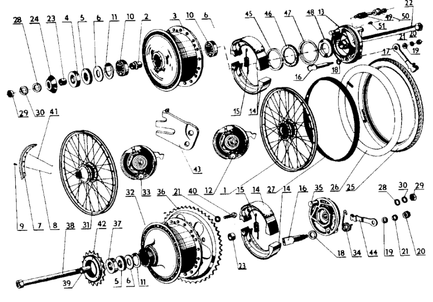

Snad pomoze:
heslar
Příspěvky: 368
Bydliště: Topolčany
Re: Složení zadního kola
Příspěvekod heslar » stř dub 06, 2011 13:00:28
Prikladm este jeden obrazok:
zadne koleso.jpg (134.96 KiB) Zobrazeno 38826 krát

Příspěvekod jiřík » úte dub 12, 2011 6:38:10
Tadyhle do katalogu jsem se díval. Jen mě zarazilo, že jsem při rozdělávání mojeho kola nalezl vlevo 2 segrovky a v katalogu je jen 1. Nebudu to řešit, složím to podle katalogu, druhá je tam zřejmě zbytečně.

Příspěvekod heslar » úte dub 12, 2011 7:31:50
V zadnom naboji su ak si dobre pamatam dve segerky. Jedna zvnutra pri jednom lozisku a druha zvnutra pri druhom lozisku.... ale v kazdej drazke iba jedna... nie dve...

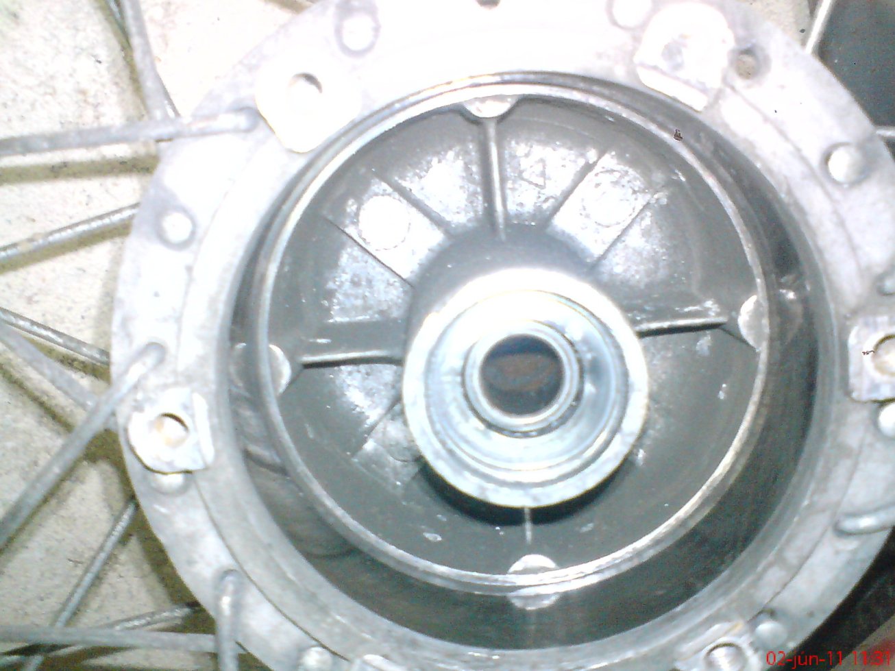

Příspěvekod PeterYAMAHA » pon čer 06, 2011 16:08:32
ahojte takto to mám v B225 žiadne segerky tam nemám a neviem, či tam majú byť. Už to mám pošlem foto
