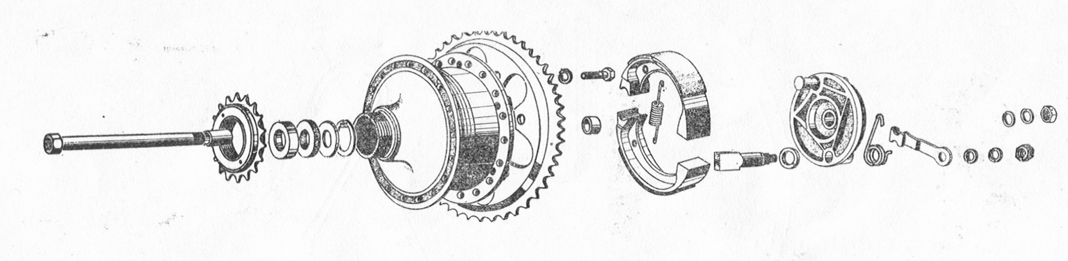

Snad pomoze:
Re: Složení zadního kola
PříspěvekNapsal: stř dub 06, 2011 13:00:28
od heslar
Prikladm este jeden obrazok:
zadne koleso.jpg (134.96 KiB) Zobrazeno 38843 krát
PříspěvekNapsal: úte dub 12, 2011 6:38:10
od jiřík
Tadyhle do katalogu jsem se díval. Jen mě zarazilo, že jsem při rozdělávání mojeho kola nalezl vlevo 2 segrovky a v katalogu je jen 1. Nebudu to řešit, složím to podle katalogu, druhá je tam zřejmě zbytečně.

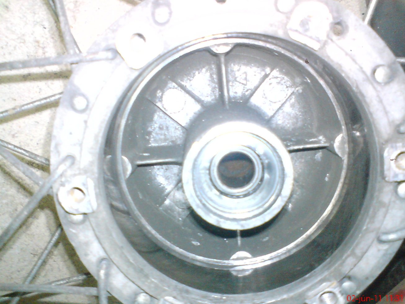

od PetrT30
Chtěl jsem reagovat už dříve.... nějak si nejsem jist jestli ta trubička s tou miskou uprostřed nepatří do předního kola?! Je na tomhle obrázku vlevo http://gordis.rajce.idnes.cz/Dilna/#P1080645.jpg
Pokud se podíváš do manualu je namalovaná v předním kole (bubnu).

Ono v katalogu to je neúplné, chybí tam pravé ložisko. A rozpěrná trubka tam být musí, opírá se o ni právě tohle ložisko.
PříspěvekNapsal: stř dub 13, 2011 11:36:51
od PetrT30
Ložisko(a) je uloženo v zámku (uložení pro ložisko) a ta rozpěrná trubka v zadním kole není. Ale hádat se nebudu = nemá to smysl. Nedávno jsem měl obě kola rozdělaný a divil jsem se stejně jako ty, že v zadním kole ta trubička není a v předním ano.
PříspěvekNapsal: stř dub 13, 2011 12:37:56
od heslar
Tak som to iba pre to zistenie rozobral, a zistil som ze ja tam tu trubku rozpernu nemam
PříspěvekNapsal: stř dub 13, 2011 13:07:49
od PetrT30
v předním nebo zadním?
PříspěvekNapsal: stř dub 13, 2011 22:12:29
od heslar
v zadnom

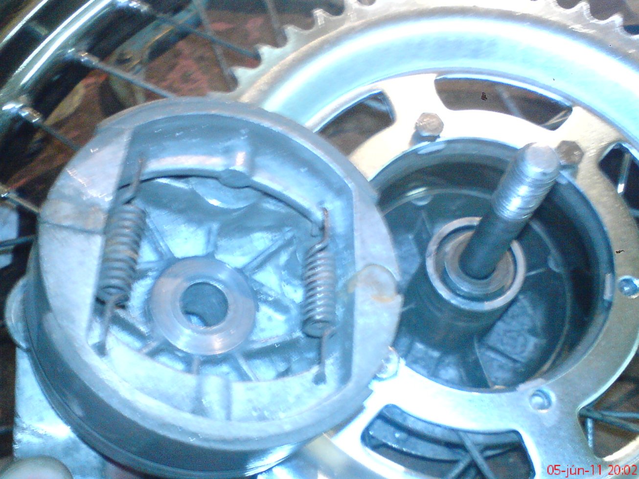

PříspěvekNapsal: pon čer 06, 2011 16:08:32
od PeterYAMAHA
ahojte takto to mám v B225 žiadne segerky tam nemám a neviem, či tam majú byť. Už to mám pošlem foto
