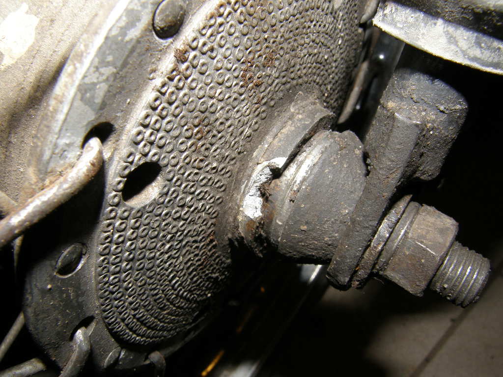

Zdravím všechny-vyměňoval jsem ložiska v náboji př.kola u 207 a podařilo se mi ulomit vš.3 výstupky na náboji.Chci se zeptat,jestli je to zásadní problém a jestli můžu dál jezdit.

no to je problem :) v tom je prachovka .. a na tych 3 zubkoch sa drzi taky kuzel zrezany ..

ale tak odkedy mám moju babettku ulomený mám aj ja ale len jeden ono to vymedzuje tu prachovku ale ta je navlečena aj na oske takže si myslím že sa dá stym žiť .. :D

dotiahni... a pokial to nebude brzdit koleso tak by som to neriesil...
