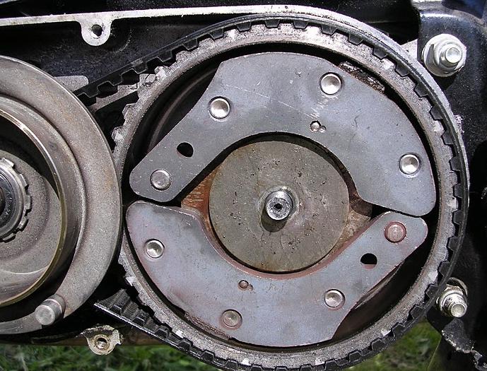

Tak jsem to rozdělal jelikož jsem neměl stahovák na spojku daleko jsem se nedostal :( , ale zjistil jsem když jsem oddělal plechový talířek a ještě velkou podložku viz obrázek. Tak jsou tam dva unašeče a vnich mají být (asi) kuličky usuzuji podle toho že v jednom byla a v druhém ne a ten byl volný a proto si myslím se to sekalo, když jsem to roztočil tak se po chvíli ten volný kousnul, dál jsem se nedostal kvůli spojce kterou jsem nesundal :( . Nevíte co jsou ty dva unašeče a vnich je kulička? Kde sehnat stahovák a nářadí co je v dílenské příručce na babetu? Jsem z Přerova díky za rady :lol:

Našel jsem fotku a ty kuličky tam jsou jen nevím co to je a k čemu to slouží??

Ak myslíš tie dve voľné diery, tak to je OK. Žiadne guličky tam nemajú byť. Ale zatiaľ netuším čo by mohlo spôsobovať tvoj problém.

Ne ne myslel jsem že jsou to kuličky, ale to jsou čepy - cca na 1 a 7 hodině viz obrázek, jeden čep mi tam chybí :-( tak jestli to není tím? Musím sehnat stahovák a sundat tu spojku. Jinak včera jsem zkoušel shodit cívky motoru na pravé straně, povolil jsem dva šroubky ale sundat jsem to nemohl, nevíš čím to?

na řadící čelisti (vpravo) stahovák nepotřebuješ! Stačí dva šroubováky, ustavit čelisti do vodorovné polohy a zapřít šroubováky o ozubené kolo a čepy těch čelistí.
EDIT: ustavit čelisti do svislé polohy!!!! - jde to lépe :)

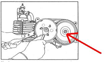

potřebuji shodit tu spojku vlevo, ta mi nejde ten obrázek jsem nefotil, je z fóra a je pěkně vidět co mi tam chybí. Já se bojím abych neublížil té hlinikové skříni kdybych zabral šroubováky :(
Aha. Tak tam stahovák potřebuješ! Ničím jiným to nedělej nebo ohneš kliku!!
