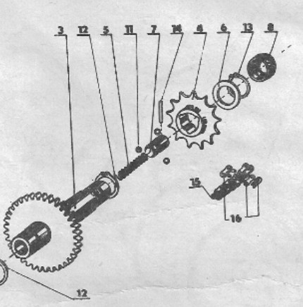

Kuličky tam idú 5 (mm) 3 kusy a potrebuješ k tomu ešte valček, URL: http://www.babetta.info/Babetta/forum/viewthread.php?thread_id=336
Postup ako to poskladať: namaž si pružinku poriadne vazelínou, vlož ju do osky, poukladaj guličky do dierok, nalož ozubené koliesko, daj podložku a segerku, vlož valček a zatlač ho dnu, pritom toč zadním kolesom dopredu až kým ti nezaberie motor. Teraz musíš byť šikovný a pridržať koleso aby sa nepohlo, valček akoby ostalk dnuká zaseknutý. Nalož na to klobúčik a šikovne tam daj závlačku. To vsjo málčik. Obrázek
