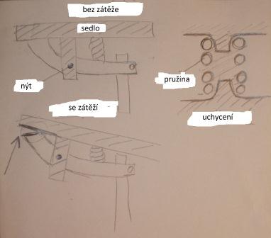

pružina je na volno uchycená
sedlo funguje na principu houpačky
jestli vypadává tak bude problém tam kde ukazuje šípka a nebo slabá pružina
viz foto
zítra můžu nafotit vice mám ho totiž rozebrané na renovaci

to mi stačí. Já myslel, že ta pružina je jištěná ještě nějakým šroubem, ať nevypadá. Takže zkontroluju uchycení.

před chvilkou jsem šel kolem babetty 207 kterou spravuji a típek si tam dal doprostřed šroub taky chytrý nápad ale nevmím kam mu ten zbytek šroubu vletí když má závit směrem nahoru :D

má tam být šroub, který má závity na každé straně. Dřík toho šroubu, který prochází pružinou byl myslím čtvercový (hranolek)
