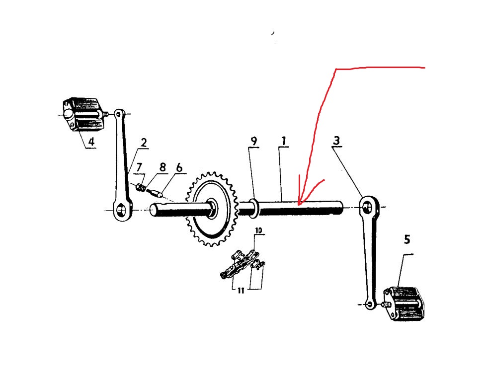

Ahojte prosím Vás o jednu radu, na mojej babette si nie som istý jednou vecou. Tam kde je ten šlapadlový prevod mám vôľu ked to chytím do ruky a pokývem s tým cca 1-2 mm je to v pohode? alebo tam je niečo rozbité. Prikladám aj obrázok toho dielu o ktorý mi ide z katalógu dielov ono sa to totiž hýbe v tom puzdre :( neviem či to tak má byť alebo to je pevné. ĎAkujem za rady

jo to sem měl taky ale podložka vše spravila
jestli ji tam dáš tak si dej pozor na křížení řetězu ať zmenšíš opotřebení :D
jinak hřídel je pouze vsunuta do pouzdra

Mě se na všech babetách hýbe. Myslím, že 1-2 mm je v pohodě. Kdyby to bylo více tak bych řešil ...
