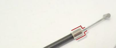

Pokud to jde na každý bowden dávám takovou násuvku, která pěkně pásne do té dírky.
Snad pochopíš co myslím dle obrázku

já tu opěrku bowdenu nenašel ... tak jsem jí namaloval :D :D

tak to je pro mne novinka,díky.Pružinka se nezdá ještě ko ale radši to vyměním.Naštěstí se dá jezdit i stím drátkem akorát to působí velice nevzhledně :D
Vsadim se že kdybych našel to starý lanko tak na něm ta čepička bude :)
