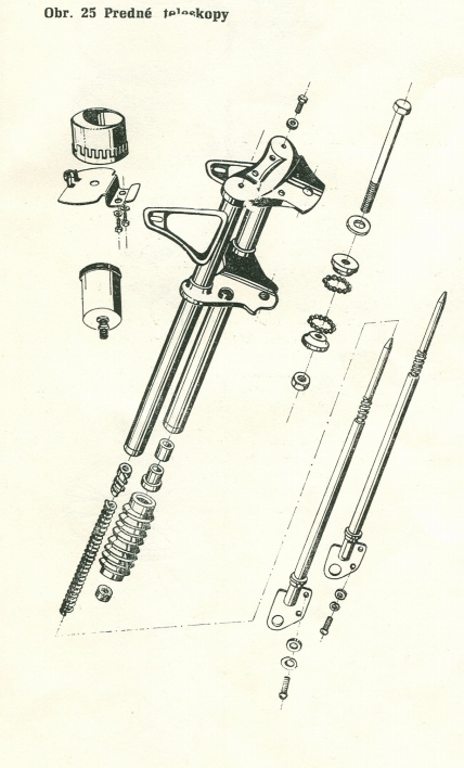

Zdravím dravci, potřebuju helfnnout. Potřeboval bych zjistit jak vyměnit ložisko řízení, nebo alespoň poradit naco si dát pozor atd atd. Díky

Povolíš spodní matici, povolíš a vysuneš šroub, vidlici vytáhneš od krku řízení, kuličky se ti rozsypou všude kolem tebe :) a je to. Pak dáš nový obě ložiska http://www.fichtlkramek.cz/nahled/lozis ... izeni.html , smontuješ a jedeš. Nic na tom není.
