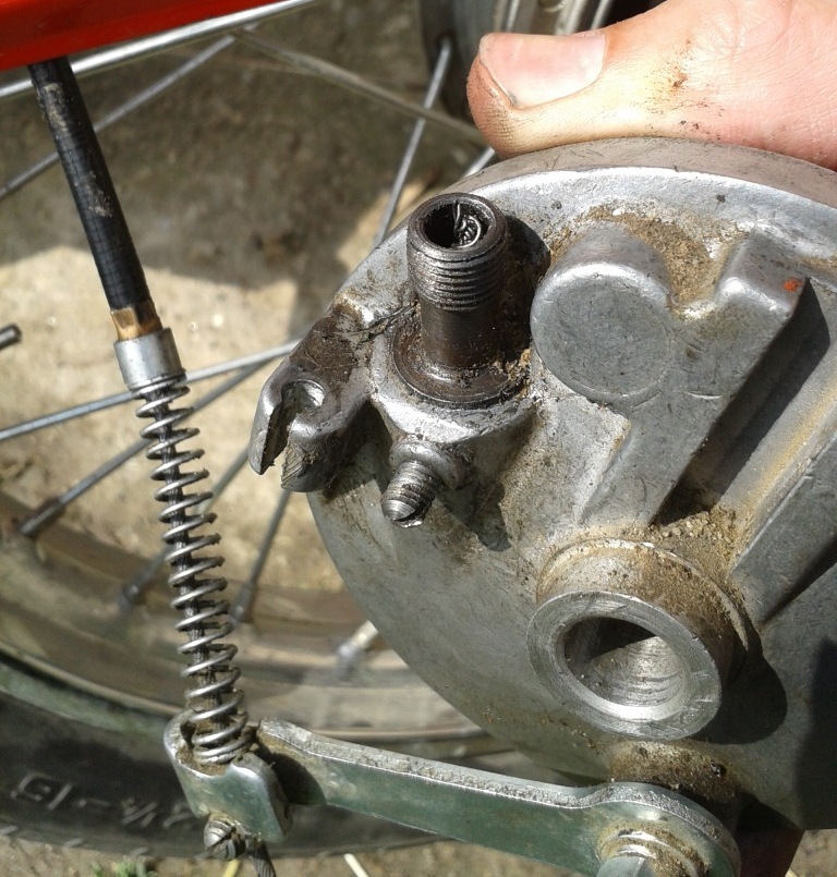

Zdar borci, roztrhol sa mi nahon tachometra, chcem ho vymenit ale ostal este maly kusok v prednom kolese,nemozem ho odtial dostat von. Ak som to spravne pochopil je treba vybrat lozisko pohonu tachometra,vyzera ze je tam nalisovany,ale nechce sa hnut.Skusal som to aj nahriat teplovzdusnou pistolou. Nemate s tym niekto skusenosti? Diky! PS: Prikladam foto ako to vyzera

Není to tam nalisované, jen zasunuté a jistí to tam ten červík. Vyšroubuj ho úplně ven, do otvoru po něm stříkni nějaké WD nebo jiný řídký olej, přes hadr to chyť kleštěmi za ten závít a zkoušej pootáčet sem tam a zároveň tahat ven. Někdy to drží fest, tak když nepůjde, přihřej horkovzduškou, znovu olej a pak zas kleště.

a nepomuze vzit tenke kleste nebo pean a ten pahyl bowdenu zkusit vytahnout,nez rasovat cele to futro ven? vzdyt na konci je jen ctyřhranek....

No, ale stějně bych to raděj rozhodil cele. Kdovi zda tam nějake ulomky nezustanou i když by ten pahýl něčím vydoloval. Tomu soukolí by taky nezaškodila očista a nový tuk. Bývá tam pěkný sajrajt, z toho jak "skvěle" těsní filcek v bubnu.

Skusal som to vytiahnut samotne, ale bez sance. Je to ako pise Kolos, klieste+D40+teplovzdusna pistol,ale treba k tomu dost trpezlivosti a najlepsie 3 ruky. Dostal som to nakoniec von, po nahriati sneku isiel aj ten pahyl bezproblemov vytiahnut a naozaj tam bolo kopu spiny,tak som ho ocistil a natrel vazelinou. Lozisko pohonu som trocha obrusil nech to ide nabuduce lahsie vybrat. Tachometer uz fici ako ma. Diky za rady :wink:
