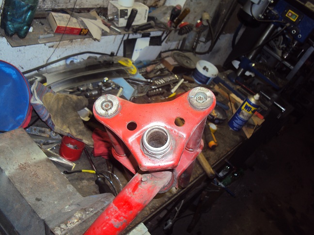

Příspěvekod Koby » čtv kvě 30, 2013 11:38:33
Já mám dlouhé s pevnou vidlicí a kolega má krátké s vidlicí s odnímatelnými hor.brýlemi.přikládám foto z rozebírání
