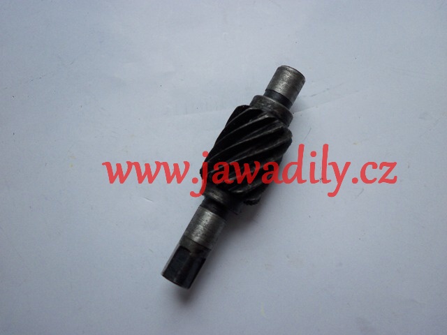

Zdravím. Protože babettový šnek se už neprodává a na mojí babce už je docela vyšlehanej ve šneku ten čtyřhran pro lanko, takže tacho za jízdy občas přestaně měřit a musím za jízdy nakopnout náhon aby naskočil. Takže bych koupil šneka pro pionýra. Otázka je, bude pasovat bez úprav? Díky za odpověď :wink:

Šnek Fichtl

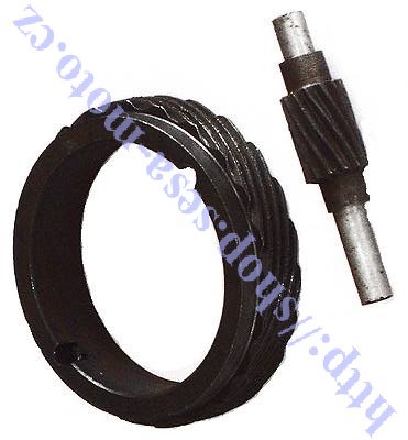

Dal by se použít i tenhle
