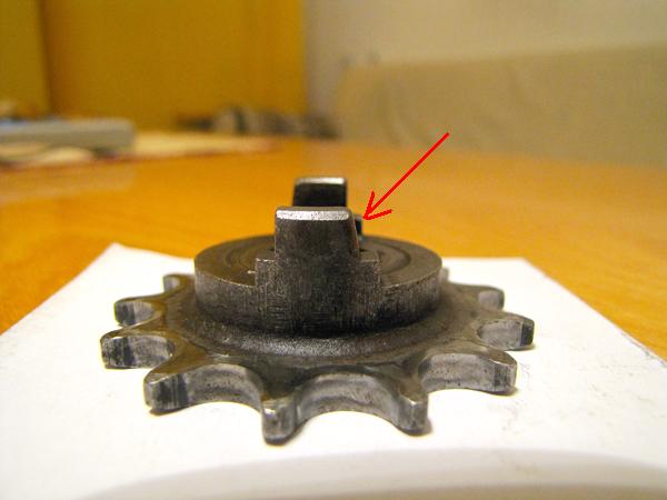

Zdravim vsetkych. Mal som s Babettou jeden problem a to ze pri jednotke do kopca sa zacal ozyvat klepavy neprijemny zvuk. Dlho som nevedel co to je az som zistil ze ide o zoslahany unasac a ozubene kolecko. prikladam aj foto,takze ak budete mat niekto podobny problem skontrolujte si to. Ozyvalo sa to iba pri zvysenych otackach do kopca na jednotke.
