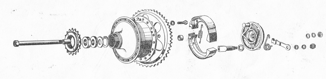

Zdravím vespolek,
Rozhodl jsem se, že si vyměním ložiska v zadním kole, ale první problém se objevil už při demontáži.
Někdo se asi rozhodl, že výrobcem vymyšelný rozpěrky stojí za ho*no, takže na levou stranu (u volnoběžky) nacpal 3 ložiska vedle sebe.
Ano, 3 ložiska, slovy tři. První klasicky zajištěný ségrovkou a další 2 prostě naklepnutý vedle...
Otázka zní, co a v jakým pořadí správně patří za ložisko a jestli náhodou nemá být rozpěrná trubička i mezi ložiskama :?: (když sem to nějak zkusmo sestavoval, tak při stáhnutí klade náboj dost odpor - čím víc stáhnu, tím větší)
Za případný odpovědi, psychický uklidnění a pomoc při řešení předem díky.

download/file.php?id=854
Z obrázku by to mělo být jasné ;)
A jinak to chce hledat, už to pár lidí řešilo, třeba tady ;)
viewtopic.php?f=10&t=1506

Dobrý, díky. Potvrdilo se to jak sem si myslel že to má byt složený.
