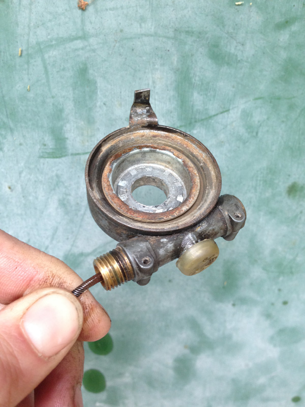

Vytáhl jsem z garáže asi devět let neježděnou Babettu 210, po několika hodinách práce je funkční a pojízdná, ale nefunguje mi tachometr. Ne že bych se bál, že překračuju rychlost, ale jen tak pro info a pro počítání celkový najetý vzdálenosti se to hodí.
Problém jsem našel u náboje v náhonu (teda složit to pak zpátky je zážitek), to, co se točí, tak jede naprosto navolno a s vůlí, po oddělání gumový krytky je tam vidět spousta bordelu a pod ním zadělaný ozubený kolečko. A lanko je tam přirezlý natolik, že ho nejde vytáhnout ven..
V mototechně mi nabízeli plastový ozubený kolečko, který by tam snad mohlo sedět, ale nepřišel jsem na to, jak a jestli to jde vůbec rozebrat.. Nechci moc používat sílu, nerad bych tam něco zničil..
Je náhon nějak rozebíratelnej a je možnost ho dát zpátky dokupy, nebo musím někde splašit funkční?

Sehnat tento náhon je už problematické. Já nakonec sehnal a koupil tady. Mají ho za dobrou cenu, ale problém je v tom, že má jiný převodový poměr a tachometr ukazuje o dost víc. Nejsnažší je v tomto případě použít digi tacháč z kola.

A není to teda nějak rozebíratelný, že bych to zevnitř vyčistil a vyměnil kolečka..?

Ten náhon není konstruovaný jako rozebíratelný. Teoreticky by se dal otevřít po odbroušení těch 11 záseků v hliníku, které drží vnitřní misku. Je to vidět na fotce. Spíš by mě zajímalo, kde jsi viděl na prodej náhradní kolečka do tohoto typu náhonu?

Nabízela mi ho paní v mototechně v Liberci, takový bílý plastový mrchy. Třeba ani nebyl do babetty, nevěnoval jsem tomu moc pozornost, když jsem si nebyl jistej, jestli to vůbec jde rozebrat :) celej náhon neměla, říkala "mám teda akorát tohle.."
Brousit radši nic nebudu, spíš jezdit bez tachometru, než to pak nesložit zpátky a nejezdit vůbec.
Takže jedině sehnat nějakej jetej, jestli ten, cos kupoval, přeměřuje. To bude asi trochu háček..

Bohužel, přemeřuje rovnou o 50%. Do náhonů u klasických drátových kol, se ještě kolečka prodávají a to budou asi ty bílé mrchy, jak jsi říkal. Prdní tam ten cyklokomp a budeš spokojený. Já tam mám drátový z lidlu a nemá chybu. Má i podsvícení a příjemná zbytečnost je funkce odpočítávání kilometrů. Když víš kolik ti to obvykle baští a víš kolik jsi natankoval do nádrže, lehce spočítáš kolik na to najedeš a tento údaj nastavíš do kompu a on ti hezky odpočítává a vidíš jaký máš ještě zhruba dojezd.

Já si taky nemohl pomoct a proto jsem jej koupil. Vypadá na pohled úplně stejně, ale má prostě jiný převod. Originál náhon na babettě má převod 1:1,6 a tenhle nový má 1:2,4. Na bazoši někdo prodává díly na korádo a za tento náhon chtěl 400kč, což se mi dát nechtělo, když ani nebylo jisté, že by s ním tachometr ukazoval správně. Cyklokomp mám z lidlu za 120kč. Je to ta jejich značka Crivit. Má mraky funkcí, mnoho zbytečných, ale dá se nastavit, které funkce se mají zobrazovat.
