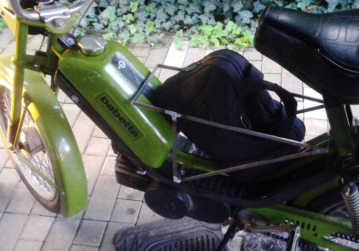

Příspěvekod mhi » sob srp 26, 2017 19:46:52
Tak jsem dneska zbastlil toto (taska na notebook neni standardni, ale mensi), funguje to perfektne, clovek nemusi vubec resit nejake kurtovani do kosiku a naklad je neustale pod dohledem. Puvodne jsem chtel udelat jen ten ramecek + predni stojky a nekdy v budoucnu resit vypln, jenze ono je to tak male, ze na muj ucel (vozeni notebooku, pripadne prihozeni tasky s nakupem) tam staci udelat tu "vzperu". Je to z pasoviny 3x10, tuhost velmi slusna. Chyceno do dvou sroubu co drzi plast (M5) + do diry pod sedlem (M8).
Kdyby nekdo chtel, udelam jednoduchy navod s rozmery. Mel jsem vic stesti nez rozumu, dulezite je trefit spravne velikost tak, aby to melo mezirku u nadrze a nedrelo se to o ni, preci jen tuhost Babetty je mizerna. No a pak ta vzpera se musi privarit az kdyz to je pekne slozene a otestovane primo na Babette. Zitra se musim prinutit to natrit, nez mi to sezere koroze.
