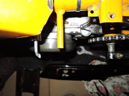

Zdravím ve spolek, konečně jsem si sehnal chybějící levý kryt řetězu na mojí 207-356. Bohužel jsem zjistil, že mi za 1) nepasuje druhá dírka na tu pásovinu se závitem, ale hlavně za 2) mi dře setrvačník o plech.
Rád bych, aby mi někdo ochotný s 207 ověřil, že ten setrvačník má být oproti té trubičce se závitem takhle předsazený (dle foto při pohledu shora).
Plech vůbec nevypadá zkroucený, proto je mi záhadou, že nepasuje.
Děkuji všem ochotným.
Ba.betton

Ona tam moc veká vůle nebývá (tak 1 mm), takže když se sejdou tolerance, dřít by to mohlo. Většinou pak stačí přidat jednu podložku. Ale z té fotky to vypadá na víc, takže něco nebude úplně košer (jsou rovné úchyty motoru ?, není ta rozpěrka zkrácená atp.). Ještě jde o to, jestli sedí dobře ten horní plast, pokud tam není fuka, tak bych to řešil vložením více podložek nebo matky. Nevím jestli neexistovalo nějaké mezitypové provedení krytu, ale pochybuji o tom. Pokud se jinak zdá vše v pořádku, nezbyde než zapojit zlaté české ručičky a poupravit to tak, aby to sedlo.
Doplněno - když na to znova koukám, nemůžu se zbavit dojmu, že ten motor je celý hozený nějak doleva (i ta rozeta šlapadlového pohonu je nějaká hnutá).

zajel jsem se podívat na druhý rám 207 a rozměr trubičky sedí. Problém byl i s plechem z druhé babetty, takže tenhle zkřivený není.
U toho rámu je ulomené jedno z ok horního upevnění motoru (pravé horní horní při pohledu na setrvák), čili je to tam nějak vypodložkované a motor víceméně drží pořádně jen na dvou protilehlých šroubech. Až pak z té fotky jsem si všiml, že je skutečně nakřivo usazený. Stejně mě překvapuje jen ta 1 mm fuka, co tam má být.
Někdy tam už budu muset konečně navařit nějakou matku nebo něco místo toho oka.
Ještě mimo původní dotaz. Je možné, že motor takto upevněný jen na dvou místech ze tří, může být zdrojem zatím nevyřešených vibrací? Nemám teď vůbec čas motor půlit a dávat přeměřovat kliku, jestli nevibruje. (mechanik ji prý při skládání měřil).

no jejej, to se vi, ze muze. uplne staci, když se ti povoli jeden sroub a uz muzes zacit prichazet o součástky za jizdy, bo se zacnou povolovat sroubky...
vim o cem mluvim a s uchycenim jen na dva body bych ani nevyjel na silnici.

Děkuji všem za odpovědi :wink: Rád bych se ještě zeptal na tip ... jsem zatím spíše svářeč amatér.Co by vám připadalo nejelegantnější tam navařit místo toho oka? Napadla mě větší matka (zabroušená na danou šířku). Popř jestli by tohle bylo málo robustní, tak mě napadlo ještě tam navařit zvenku plocháč s otvorem a vymezilo by se to také matkou. Ale to by bylo hodně neestetické. Vařit něco zevnitř je asi pro mě, bohužel, nereálné (málo místa).
Děkuji
