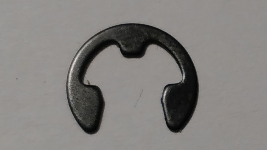

Dobrý den, potřeboval bych radu, kde na Babetě 207 je segrovka 6 mm? Mimo motor. Napadly mě šlapky, kola, ale nikde taková malá není, ale nějak mi zbyla :oops: . Musela vypadnout z nějakého dílu, protože jsem ji z ničeho nesundával, nevíte? děkuji

Kouknul jsem do katalogu ND a jedinou segrovku jsem našel na čepu stojanu, je to 7ka

díky za odpověď, do toho katalogu jsem také koukal a žádnou mimo motor v podsttě nenašel. Stojan jsem rozdělaný neměl (tak skočila do krabice)? Zítra se podívám, díky.
Edit: Ze stojanu není, další by mohla být na zadních tlumičích (nahoře a dole), ale ani tam žádná nechybí.
Prosím, někdo nějaký další nápad?

Na Babetě 207 jsou segrovky jen na čepu stojanu, z každé strany jedna. Pokud u stojanu nic nechybí, pak ji implementoval asi některý z předešlých majitelů kamsi.... a asi bych to neřešil. Tímhle způsobem by třeba mohla chybět v odpružení sedla - když se kostra sedla vyběhá, může začít vypadávat pružina, tady pak pomáhá provléct pružinou šroub, nebo nějaký čep a pohyblivé části sedla přitáhnout k sobě. Odtud by ta segrovka mohla být - třeba. Ostatně, jestli plnila nějakou zásadní funkci, až začneš jezdit, brzy to zjistíš :D

U B207 mohou být segrovky také u zadních teleskopů, celkem 4. Může se stát, že při demontáži jedna někam zapadne, zachytí se ve šmíru, takže jí člověk nahradí jinou - a pak při mytí nějakým odmašťovadlem se najednou zase objeví. :D

U těch zadních teleskopů sem si jich taky všimnul, seděla by i rozměrem, jenže tam všechny 4 jsou, záhada .. navíc takhle je krásně černá, není vubec rezavá a ty které tam jsou jsou na tom o poznání hůř.

Ještě může být ségrovka na zadním kole na bubnu brzdy. Konkrétně na čepu, který drží záchyt brzdy. Je tam drážka a pokud je tam ségrovka, tak pomáhá při skládání kola. Pak ztrácí význam. To by mohla být tahle velikost ...

To by mohlo být ono, protože byla v krabici, kde právě ležely části kola.. A díky za uklidnění, že tam vlastně není potřeba :D
