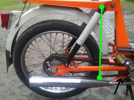

Příspěvekod jarmil » pon úno 19, 2018 22:17:46
Zdar borci,
prosím o foto a rozměry držáku výfuku u babetty 207. Mám 207 z druhé ruky a držák výfuku je řešen drátem s okem uchycen za tlumič viz foto (zelená čára). Je to takové fórové uchycení.
Myslel jsem, že je to originál, ale na žádné fotografii na netu jsem nic podobného neviděl. Podle všeho by měla mít 207 podobný držák jako 210 přivařený k místu středu šlapátek či stojánku - černá šipka.
Můžou mi majitelé 207 poslat detailní foto a rozměr tohoto držáku? Rád bych to dodělal.

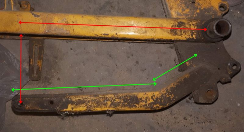

Příspěvekod jarmil » úte úno 20, 2018 7:18:43
Díky, to je přesně ono.
Jen bych potřeboval doplnit rozměry, viz foto.
Zelené kvůli výrobě, červené kvůli pozici na rámu.

Příspěvekod Azor » stř úno 21, 2018 13:44:34
A ta fotka oranžové betky je přímo ten stroj o kterém píšeš ? Já na ní totiž ten držák vidím, ostatně ukazuješ na něj černou šipkou, takže "where is problem ?". 8)
Re: držák výfuku B207
Příspěvekod jarmil » stř úno 21, 2018 13:56:19
To není můj stroj. To je foto stroje, kde držák je pro ilustraci). Já ho tam nemám.

Příspěvekod jarmil » čtv úno 22, 2018 9:48:43
R.I.S píše:Pár fotek narychlo v autě než to odvezu na komaxit, snad pomůže.
https://rison.rajce.idnes.cz/Drzak_vyfuku/
Děkuju moc.
Bohužel bych potřeboval ještě jeden pohled - fotku.
Ten držák je podle všeho dvakrát lomený.
Jelikož to budu dělat z jaklu 15x15, potřebuji pohled "z vrchu".
Tedy jakýsi půdorys. Když se podívám od sedla směrem k podlaze - abych viděl to lomení. V těch místech říznu stěnu jaklu a ohnu to dle toho pohledu.

Příspěvekod Azor » čtv úno 22, 2018 18:12:34
Držák má navařeny 2 matky M6 k snadnému uchycení výfuku, ten je přichycen z vnější strany. V místě zadní matky je to od podélné osy rámu k vnější straně držáku 95mm, v místě zlomu pak o 7mm méně. Před konečným svařením bych to ale v každém případě jen nabodoval a zkusil jak to s tím výfukem bude pasovat (přece jenom je to Babetta a víme svoje … :roll: ).
