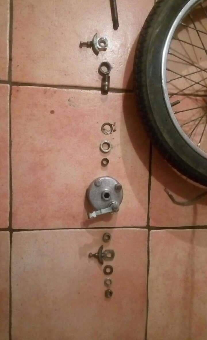

Ahoj, sklám zadní kolo, chci se zeptat jak má vypadat. Podle manuálu mi to nesedí.Má tam být jen jedno ložisko?

Nedavno jsem nafotil 207ku (uplne dole ty 2 fotky s osickou):
https://motowiki.cz/dily/seznamy/jawa_babetta207/kola/
na fotkach chybi uprostred chybi to, co zustava v naboji, coz je myslim segrovka, lozisko, rozperna trubka s limeckem, dalsi lozisko, a myslim druha segrovka.

V kole mám jen jedno ložisko dvě segerovky . Místo te trubky s límečkem jsem měl trubku na fotce

Slo by poslat detailni fotky naboje z obou stran ? Neverim tomu, ze to muze dlouhodobe jezdit na jednom lozisku.
Mam doma nejaka kola na preloziskovani, nafotim to.

Takle já koupil babettu v krabici a snažím se to dát dohromady. Borec předemnou to tam asi jen nastrkal.
