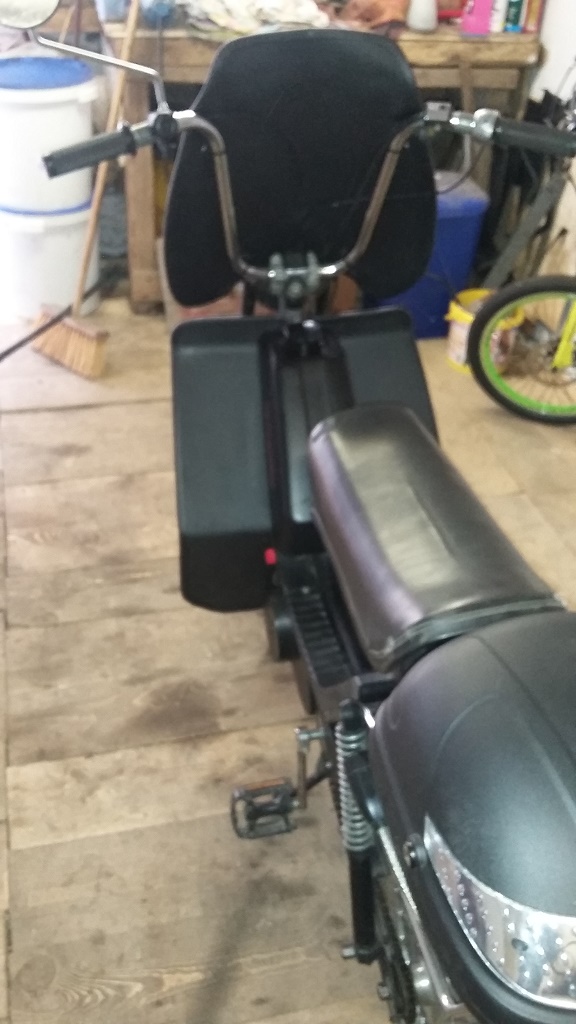

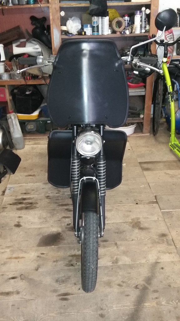

Příspěvekod KIRBY » čtv bře 14, 2019 17:30:14
Já jsem to vyřešil plastem . Zatím jsem neměl problém . :oops:

Re: Revmaplechy na Babettu
Příspěvekod Azor » čtv bře 14, 2019 18:09:28
Ten čelní štít mě moc neoslovil, i když to může být praktické. Naopak ty revmaplasty na nohy jsou vyloženě roztomilé. Neškodilo by, kdybys přidal trochu podrobností - z čeho to přesně je, dá se to snadno ohýbat ? A co přichycení, chce to fest kostru, aby to ve větru neplandalo ? Prostě je škoda zkoušet slepé uličky, když už to máš osvědčené. :)
Příspěvekod KIRBY » čtv bře 14, 2019 18:48:22
Dělal jsem to na podzim 2017 . Důvod byl , že jsem začal dojíždět na Babettě do práce 50 km denně za každého počasí .Při teplotách kolem 0°C trpěly nejvíc kolena . Chtěl jsem dělat ještě kryty na ruce , ale k tomu už jsem se nedostal .Jezdím na ní stále a vše drží bez problémů . Nevím přesně název materiálu , ale je to asi 3 mm silný plast .Je pružný a nepraskne , asi polypropylén , ale nejsem si na 100% jistý . Nahříval jsem to horkovzdušnou pistolí a tvaroval podle potřeby . Po vychladnutí drží tvar .Na hrany jsem použil .Mám to přinýtované na boční originál plasty okolo nádrže a u krku kostry pojištěné stahovací páskou , jakou jsem použil i na přichycení předního plastu na řidítka . Ve větru naprosto není problém , ani se to nehne . V dešti jsem od prsou a k botám suchý . Ruce a hlava bohužel krytá není . Tady jsem čerpal inspiraci . Detaily můžu nafotit , když bude zájem . :wink:
Příspěvekod KIRBY » čtv bře 14, 2019 19:23:56
Další .
