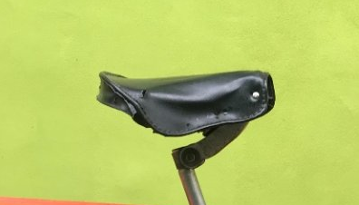

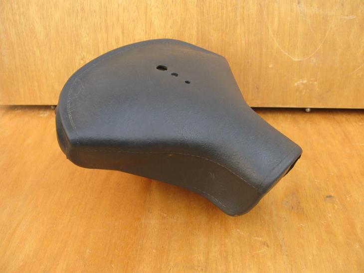

Zdravím,
chtěl jsem se zeptat, jak to je/bylo se sedlama na 207mičkách?
když pominu na první pohled různý samodomo dodělávky tam všude vídám buď věčně rozpraskaný tohle
a nebo jakoby nějakej dodělávanej potah, ale vídám to na spoustě Babet..
jak to teda je? bylo něco jako standart a neco na vyzadani, nebo je to podle roku výroby??
díky

Nedělám si nárok na 100 procentní znalost, ale pokud vím, už od typu 228 až do konce 207 se dodával jeden typ sedla - to "celogumové" (on je to nějaký plast), které se časem každému začalo trhat. Pro "renovaci" byly (a jsou) k dostání koženkové, resp. plasttkaninové návleky na ta původní sedla. Ty návleky se stahovaly tkalounem, někdo to i přinýtoval sedlářskými nýtky, ale velká paráda to nikdy nebyla. Myslím, že se nepletu, ale klidně mě případně kdokoliv opravte.

Azor: Jestli to teda dobře chápu, to první sedlo je standartní, co se dodávalo, a ta spodní fotka je jakási "origo" opravná sada? Já že jich vídám spousty(ta spodní fotka) a jsou si hodně podobný, i v těch nejtech a tak, tak to na mě dělá dojem jakýhosi továrního zpracování.. Když to shrnu, tak ta první fotka je to co se dodávalo a nic jinýho fabriku neopoustelo??
