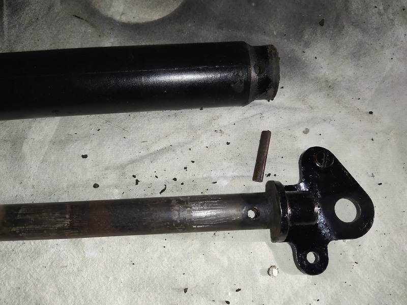

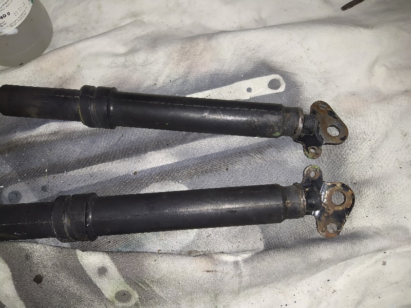

Renovuji B210 ale už s litými koly. Dají se ty držáky kola sundat z toho plastu? Nebo je ten plast nalisovaný na té hřídeli? Děkuji.

Tak po očištění jsem si všiml čepu který drží plast na tyči. Po vyklepání jde trubka vytáhnout.
