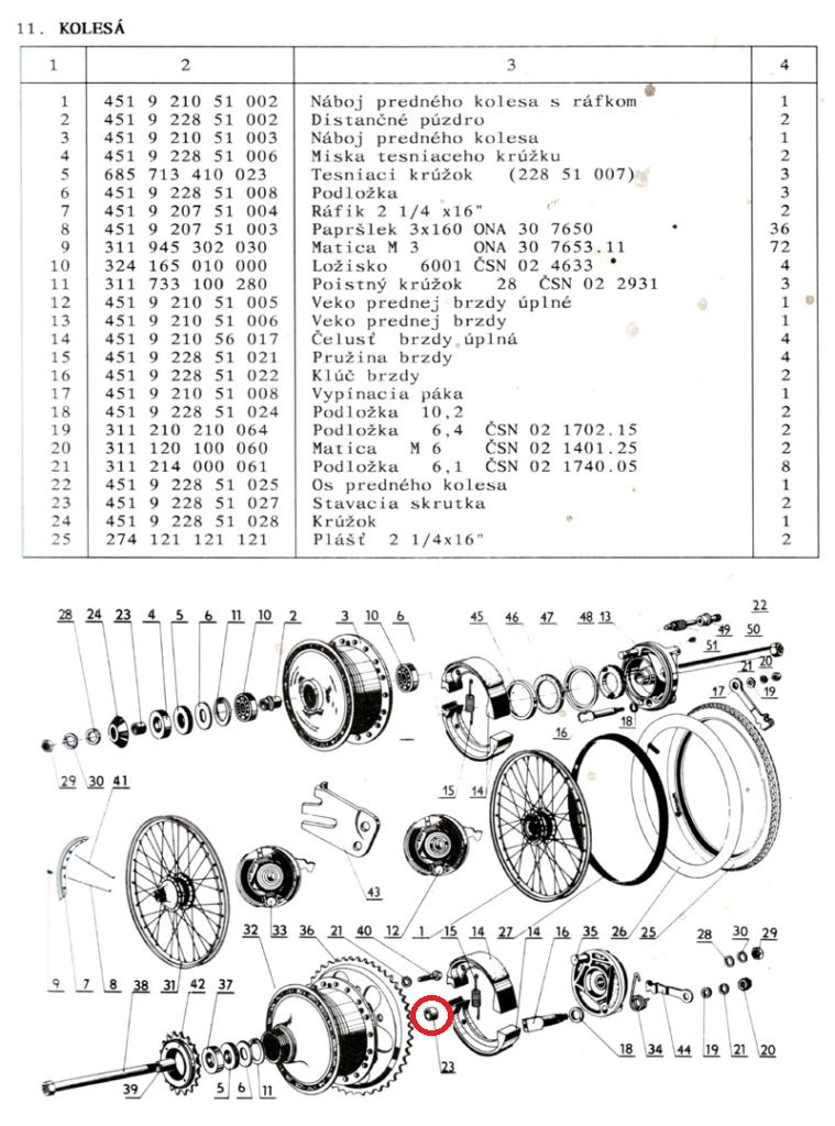

Zdarec Babeťáci, mám problém. Dělal jsem total generálku a když dotáhnu na zadním kole šroub osy, tak se zadní kolo skoro netočí. Nevíte, kde by mohla bejt chyba ?? Díky za rady.

Máš zlú vymedzovaciu podložku (aj ja som mal č. 23) viď foto:
č. 23

Alebo si to tam nedal. Poriadne popozeraj, je to taký valček asi 1 cm široký.

Díky za radu určitě jsem jí tam nedal, myslí že mi zbyla, zkusím a pak dám vědět.

Díky za rady, dal jsem vymezovací podložku a vše OK. Ještě jednou moc díky.
