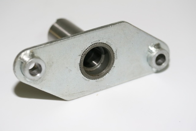

Dobry den, dostala sa mi do ruk babetta 210 v nepojazdnom stave, vymenil som gufera v spojkach odmastnil som aj radiacu aj rozbehovu so startovacou spojkou... a mam problem natocit motor, ked slapem do pedalov tak ako keby islo na volnobezku, skusil som povolit maticu v osi radiaceho bubna a hned sa mi podarilo nastartovat, tak rozmyslam ci to nemoze byt tym vonkajsim unasacom, lebo ked som to mal rozobrate tak majitel menil celuste a ten unasac sa asi do nich nevosiel tak z neho zbrusil aby bol tensi ale aj tak sa tazko pohybuje ci nieje chyba tam??? a aj tie celuste nie su kolme na ten drziak v ktorom su prichytene...? poradte co s tym???

dnes som kupil novy regulacny unasac ale nezmesti sa medzi celuste(je prilis siroky), s tym starym(zbrusenim) uz babeta startuje v pohode ale je tu taky problem ze ked nastartujem tak ze pedalujem(nie na stojane) tak sa rozbehnem na 2ke ale hned ked by mala podradit tak ako keby tam bol neutral a ten tam zostane stale??? co to moze byt? volnobezka?

V prvom rade by bolo dobré prísť na to, prečo tam unášače nepasujú a musia sa zbrúsiť. Najprv treba odstrániť túto závadu, potom sa môžeme pohnúť ďalej. Pozri si v katalógu, či máš spojku správne poskladanú. Tie čeľuste máš voľáko vyosené voči "základni".

Skús rozhodiť celú radiacu spojku a skontroluj unášač čelustí či nie je akosi zdeformovaný, skrútený.
