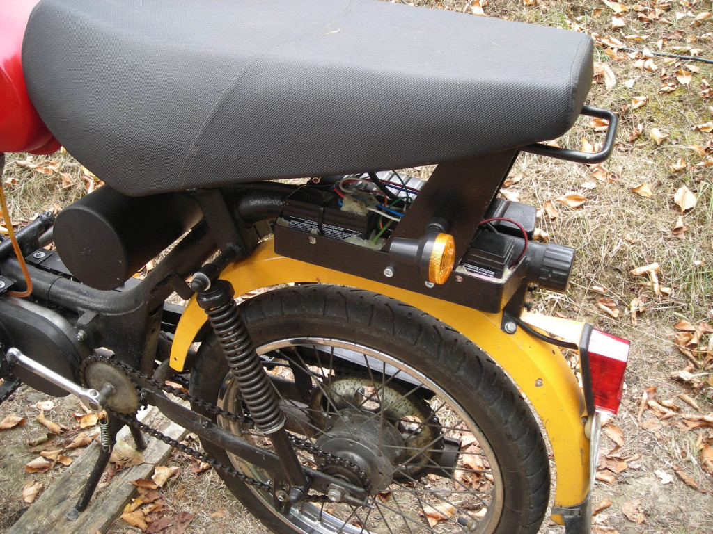

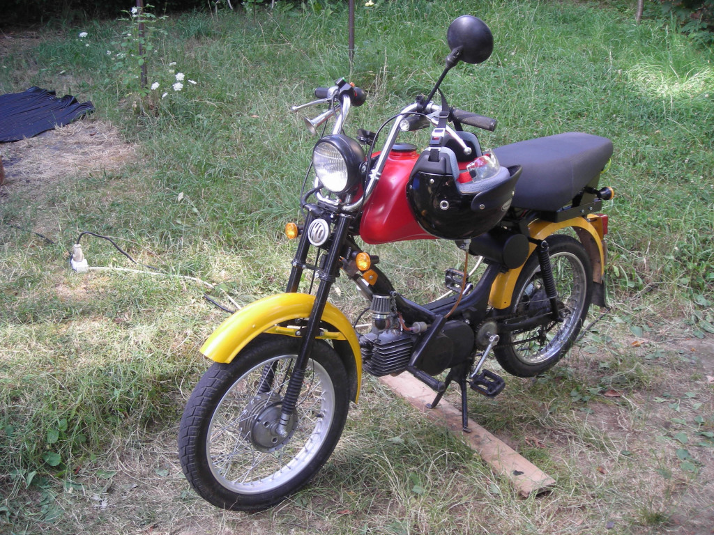

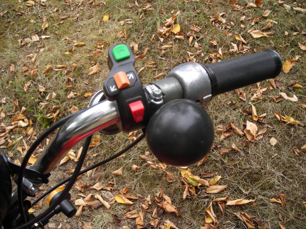

Tak Olda dostal blinkry a komplet LED světla. S.al jsem se s tím neskutečně, zahořel mi omezovač 12V (asi malé zatížení, takže přes něj nejspíš šlo moc), nakonec jsem zabudoval 2 gelové aku 12V/1,2 Ah (bylo to to nejlevnější na trhu) a napájím to (blikny i světla) z těch baterek. Dobíjení poněkud krkolomné - omezovač 12V s balastní zátěží a booster dávající cca 14V (Alibaba - štelovatelný, za pár šupů). Časem snad vymyslím něco elegantnějšího, hlavně ale že to fungu
A ještě drobná vychytávka (možná to máte taky, ale někoho to může inspirovat). Nesnáším uzavřené přilby, ale vadí mi nožičky od brýlí - takže jsem to přichytil sucháčem (stačí ten chlupatější díl - k polstrování to chytne fest) a užívám si vítr do ksichtu bez otlačení (brýle z železářství za pár kaček).
