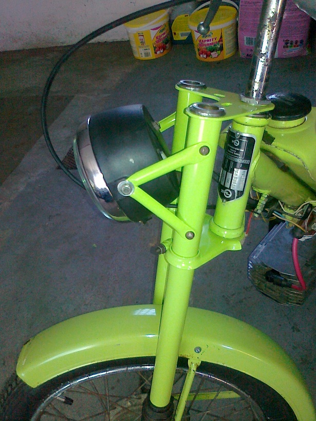

babettackej blatnik pasuje na vidli s fika? nebo to mas nejak upraveny?
popis co vsechno jsi musel upravit pro pouziti vidle z fika
Re: Zelená 210ka
Příspěvekod janeon1 » stř říj 15, 2014 22:33:51
kdyz vezmer cely predek s fika nemusis upravovat nic.
ale na babetacky blatnik je treba vyrobit drzaky a origo urezat a taky vyrobit drzak origo svetla. kdyz si porovnas vidli fichtla s babetou uvidis hlavni rozdil v uchyceni blatniku a svetla v plechove´´krytu´´

Re: Zelená 210ka
Příspěvekod ridchey » čtv říj 16, 2014 6:22:17
a roztec vidli vuci krku ramu babetty? , pripadne prumer lozisek ?
Re: Zelená 210ka
Příspěvekod janeon1 » čtv říj 16, 2014 18:00:07
krk je stejny. takze jak pisu pri pouziti celeho predku se nemusi resit ani blatnik ani svetlo jen premontovat

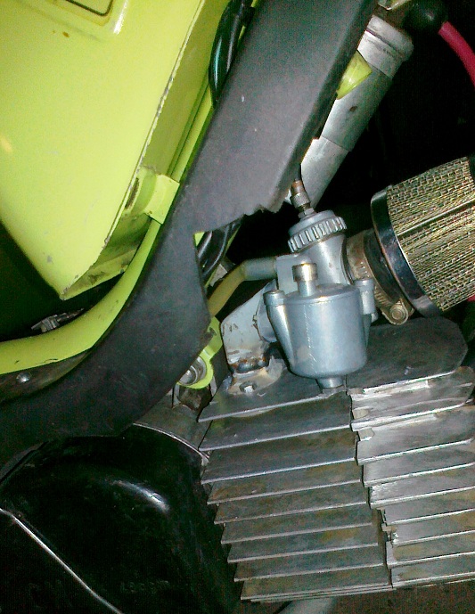

motor mam stale rozebran a proto jsem si sehnal druhy seriovy na ktery jsem naskladal odlehcene magneto a pakny + vyfuk a karbec. vysledek 55. zadna slava ale netusim kolik toho ma zasebou a vybrus by mu taky neuskodil.
na motoru se tedy pilne pracuje momentalne predelavam cely vyfuk, pist 42mm jednokrouzek uz prisel.
je znat vetsi predni brzda,ted to i zpomaluje :lol:
drzak svetla
kolinko z jeklu

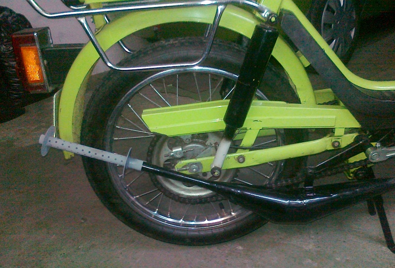

Příspěvekod janeon1 » sob říj 25, 2014 20:57:29
predelany konec vyfuku a vyroba odjimatelne tlumivky

Příspěvekod ridchey » ned říj 26, 2014 18:26:18
vidim,ze si pekne hrajes, jen drobna technicka- mozna jsi to uz udelal,ale doporucuju zrevidovat stav toho drzaku vyfuku,resp. jeho privareni ke stredu slapatek. je to nejvic namahana cast vyfukove soustavy a jak se urve,tak si zmrvis i stefty uchyceni kolene ve valci...
Re: Zelená 210ka
Příspěvekod Pat » ned říj 26, 2014 21:33:33
Jinak nevim jak moc to mas vyzkouseny, ale zda se mi ze mas vyfuk moc dole, tak abys neskrtal pri naklonu nebo vetsim propruzeni
Re: Zelená 210ka
Příspěvekod janeon1 » pon říj 27, 2014 19:43:26
vyska vyfuku je jiz nekolik let porad stejna. takze pohoda.
drzak vyfuku je orech,je strasne daleko od konce vyfuku a bude pekne namahan takze se nejspis nejak predela :(

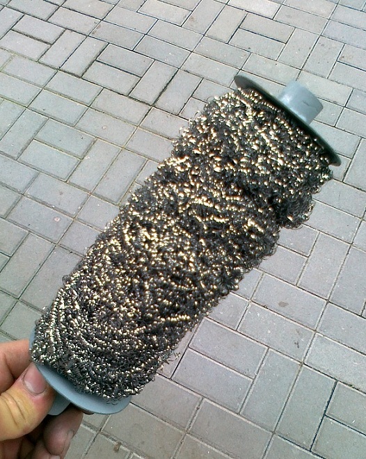

tlumic je jiz hotov celkove 68der zacpan dratenkou z kaufu za 17,40kc :lol: tlumi to neuveritelne,hikone byl urvanec. jeste se musim pustit do predni casti.

vypln tlumice
