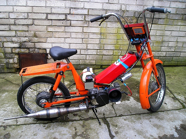

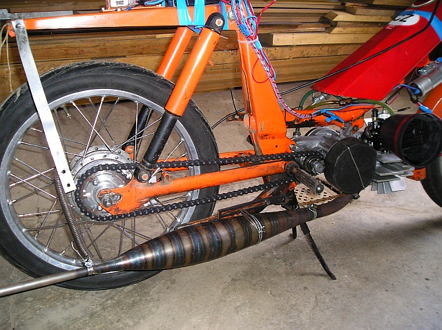

ze zásob jsem vytáhl spojku z minulýho roku, nasadil jsem výfuk s střední regulační částí pro maximální kroutící moment a jel jsem testovat. S velkým objemem výfuku má motorka slušný rozjezd, do testovacího kopce se otáčky ustálili na 9700 ot/min což je asi 88km/h. Se zmenšováním objemu výfuku se kroutící moment posunul do vyšších otáček, maximální otáčky však zustavali skoro stejné. S výfukem bez střední válcové části byl problém se do kopce rozjed, ale jak to překročilo 9000 ot/min tak motor ožil a zrychloval jako bych ani do kopce nejel. Bohužel kopec skončil dřív než se motorka stačila rozjed, ale kdyby pokračoval, tak by se na těch 10500 motor roztočil, což by bylo asi 95km/h. Touto rychlostí jsem minulý rok jezdil po rovině a na podvozku s menším odporem.
Tady je ten parchant co mi zničil spojky :lol: :lol:

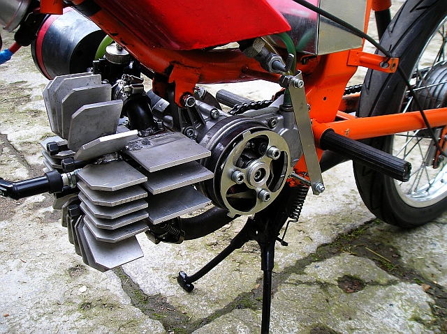

Jak ti topi motor? Trochu jsem dneska testoval pri temer idealnim pocasi a teplota vylitla ke 145st. Zda se mi to dost. Otacky odhaduju jen kolem 8000 (zajizdim)
Příspěvekod Fajn-Tom » sob kvě 25, 2013 23:02:39
Teplotu radši neměřím :lol: Dříve jsem ji měřil a hodně záleželo na umístění čidla, pod svíčkou není problém 150°C, na kraji žeber u hlavy při stání přes 130°C a za jízdy kolem 120°C. Na válci na straně sání třeba i o 15°C míň než na straně výfuku. Aby mělo měření nějaký význam, musí se čidlo umístit co nejblíže k vložce válce, tak aby na ní neproudil za jízdy vzduch.
Za nedlouho budu teplotu měřit na plášti výfuku a na karterech, abych mohl na brzdě dosáhnout stejných podmínek jako za jízdy při plné palbě

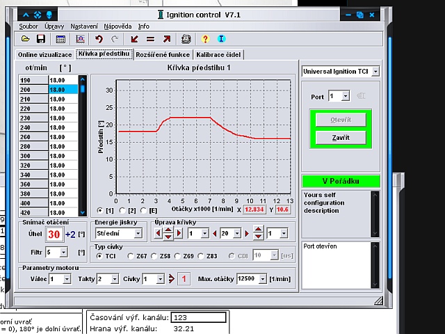

příprava na TT Mladějov. Uprava předstihu by mohla v maximu přinést 1-2km/h, sice to néni moc, ale mohlo by mi to dopomoc alespoň k druhému místu.

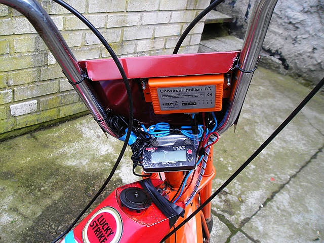

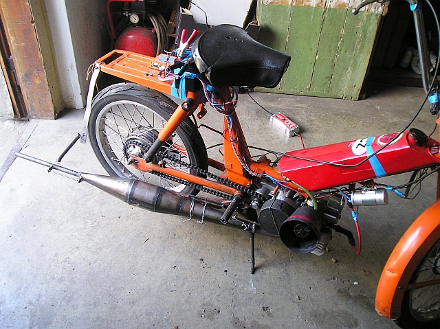

Když se blíží ten závod, tak jsem trochu předělal elktriku. Mít baterku přidělanou izolačkou nebylo nejlepší řešení, ale nádrž izolepou drží dobře :lol:
