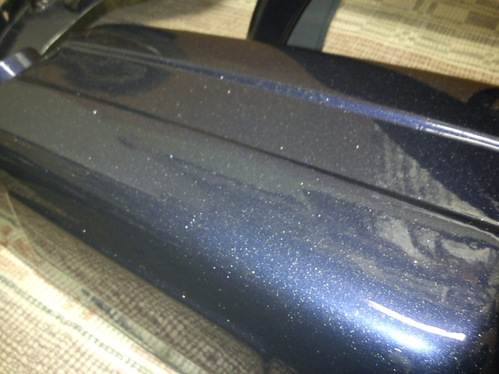

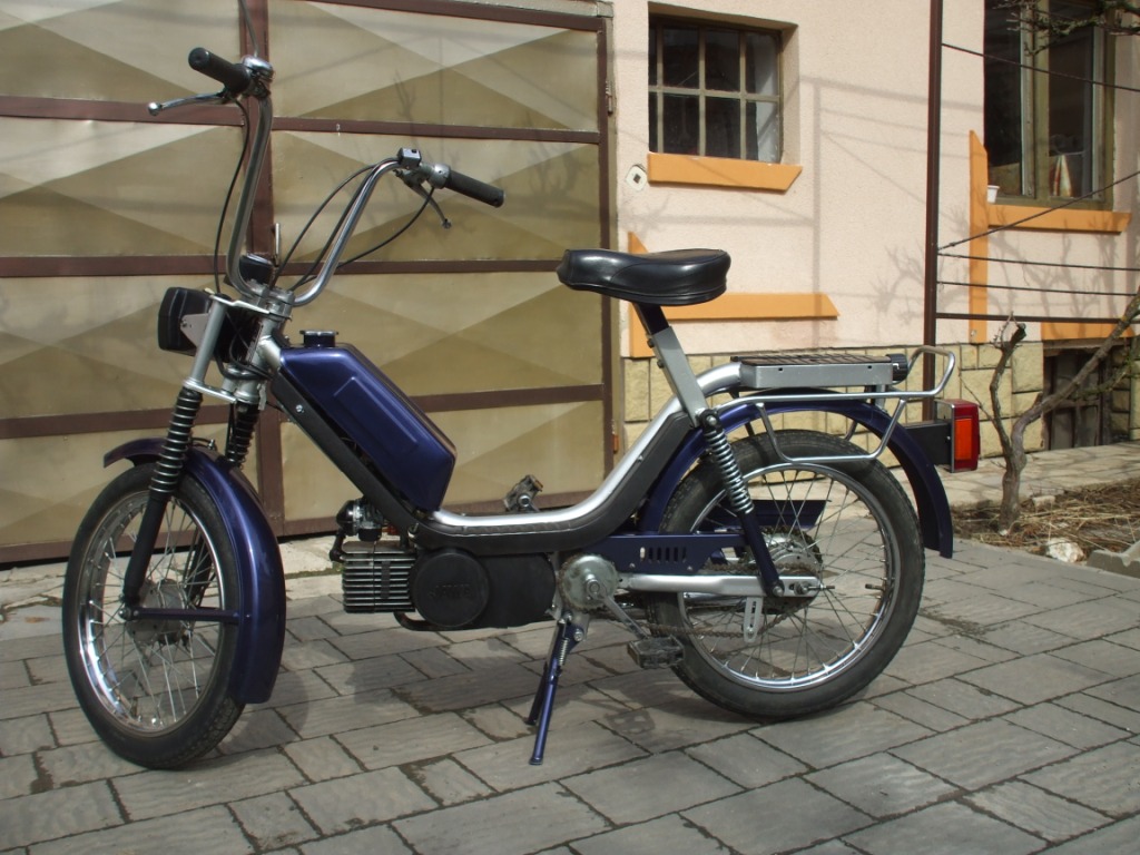

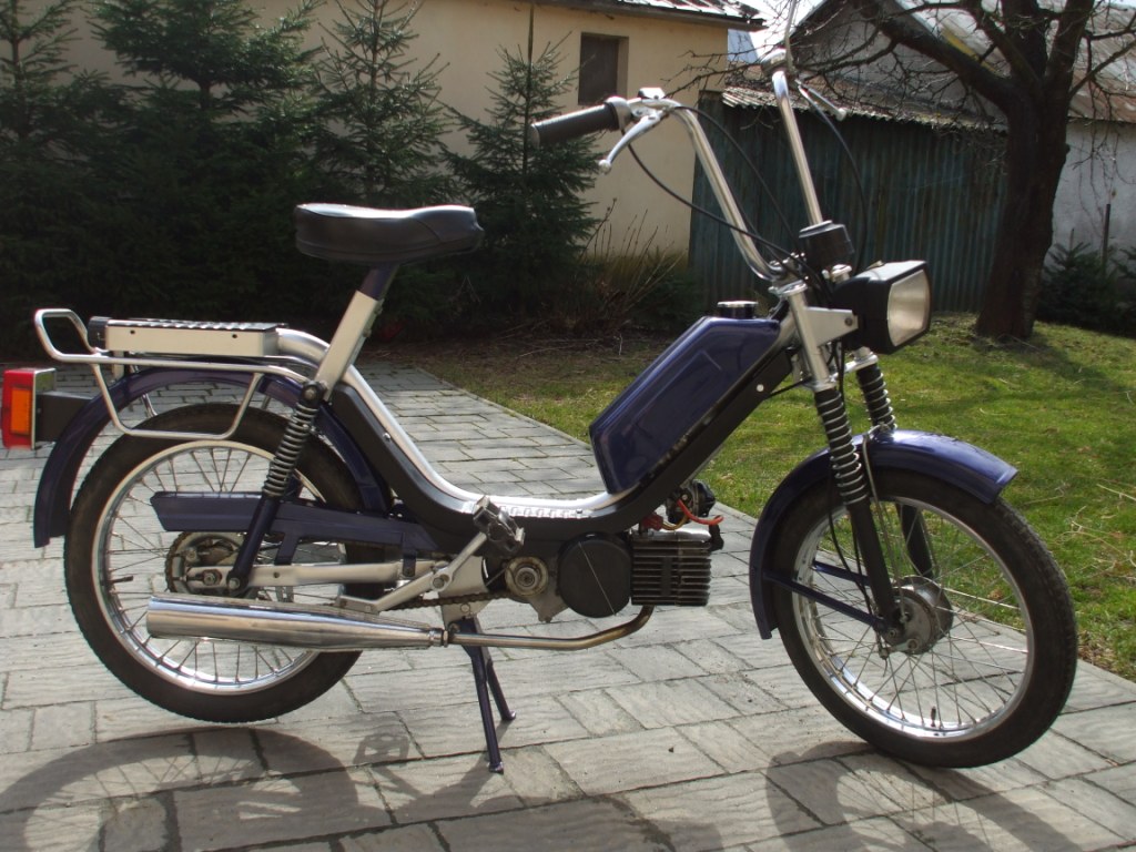

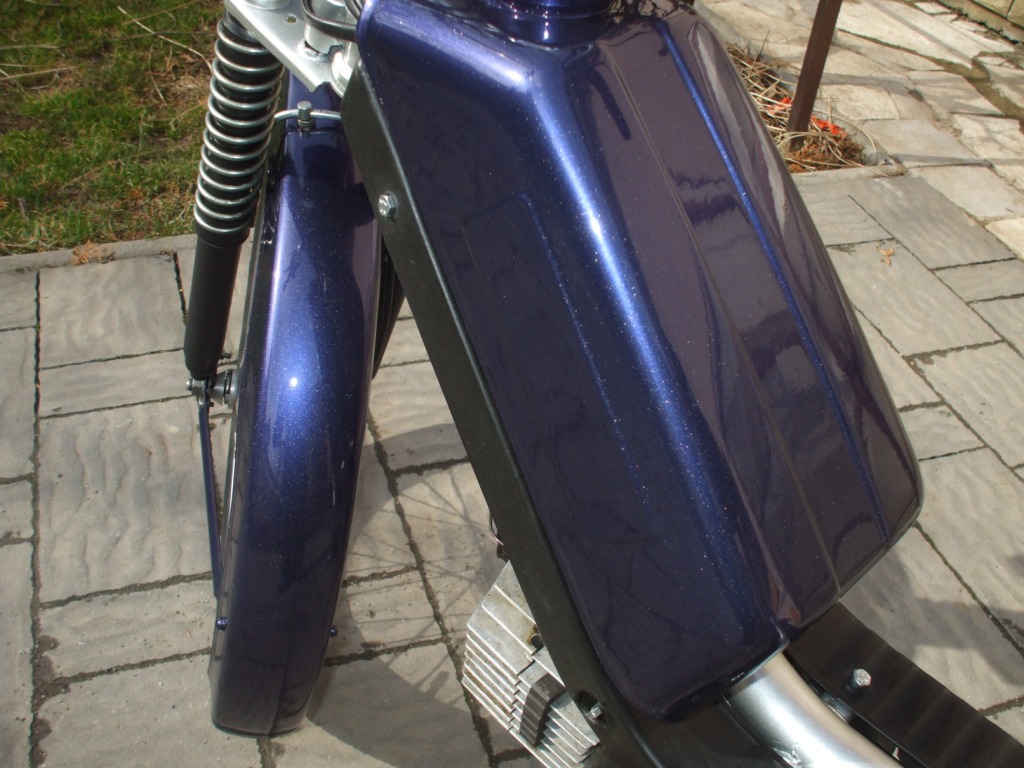

Babetku som zdedil po strykovy, ktory uz na nej nejazdi. Stala unho asi 3 roky. Bola v celkom zachovalom stave, ale 15 rokov jazdenia sa na nej ukazalo. Dala max 40 km/h, poriadne ricala. Po pol roku studovania fora som sa pustil do GO ( v spolupraci s kamosom, pretoze ja nie som az taky technicky typ) GO dopadla nad moje ocakavania. No az na to, ze povodny karburator sa nepodarilo rozbehat, kedze bol brutal zaneseny. Zainvestoval som teda do noveho a to sa vyplatilo. Slape ako hodinky. 50 km/h v klidku, maximum 63 ale na plny plyn. Dalsia etapa nasledovala teraz. Nova farba, aby vyzerala ako sa patri. Aj ked ani povodna nebola v dezolatnom stave, ale predsa to nebolo ono. Tak nasledovala demontaz kazdej skrutky, brusenie, striekanie, lakovanie a vysledok je tu. Ram je v striebornej metalize, ostatne diely v modro-fialovej metalize. Na modro-fialovej su este nastriekane strieborne ciastocky, ktore dotvaraju pekny efekt. Na fotkach pri tychto svetelnych podmienkach to nie je tak dobre vidiet, ale na slnku sa farba krasne odraza. ( skusim este nafotit lepsie fotky, ale nazivo je nazivo ) Este to chce poriadne vycistit kolesa a ostatne diely a ozivit gumy. Co na nu poviete?

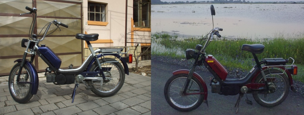

dalsie foto
pred a po a.jpg (149.92 KiB) Zobrazeno 5255 krát

No hezká :) Všiml jsem si že má nějaký jiný světlo? To je původní?

svetlo originál nie je, a ta metalíza chválim !!

Nalep tam nálepky, co tam mají bejt a bude dokonalá. Barvu chválim a světlo je věc vkusu, i když mě se také víc líbí kulaté světlo vepředu.

Dakujem za slova chvaly na metalizu :) potesi to. A to svetlo urcite nie je povodne, ale bolo na nej namontovane uz ked som ju ja dostal. Tak neviem jeho povod. Pokusim sa zistit u povodneho majitela. Ale kedze som ju s okruhlym ani nevidel, tak som si na toto celkom zvykol a neprekaza mi. Naopak, celkom sa mi tam paci. Ale je to vec vkusu.
