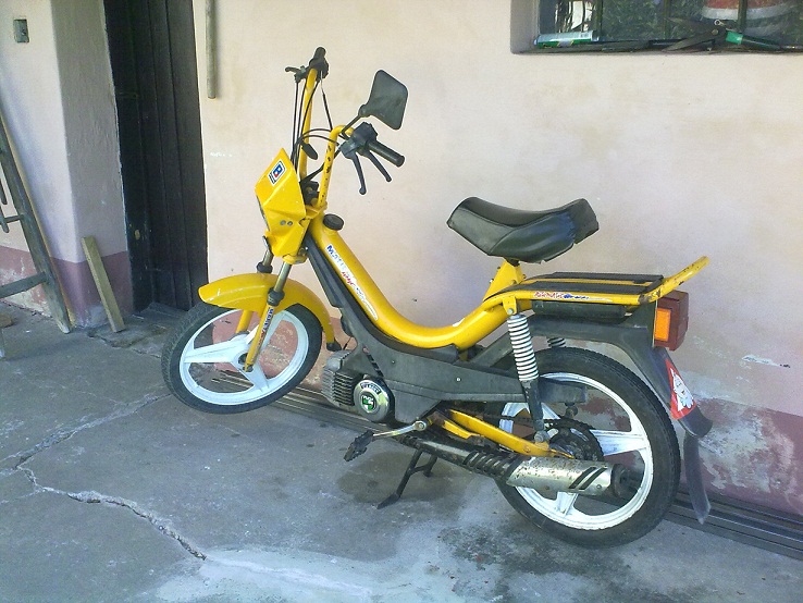

zdarec panove.tak vam predstavuju muj novy stroj.privezl sem ho teprve nedavno.chce jeste hodně poléčit a hodne vecí doladit at trochu vypada.potreboval bych od vas odborníku poradit.kdyz nastartuju a pridam plyn na plno tak se to motor zadusí a zdechne,ale jakmile pridam sitič tak se motor krasne rozjede.karburator a vsechny trysky sou vyčisteně uplne perfektne.svicka taky o.k.nevite nekdo co stim?uvitam vsechny tipy a rady. 8)
