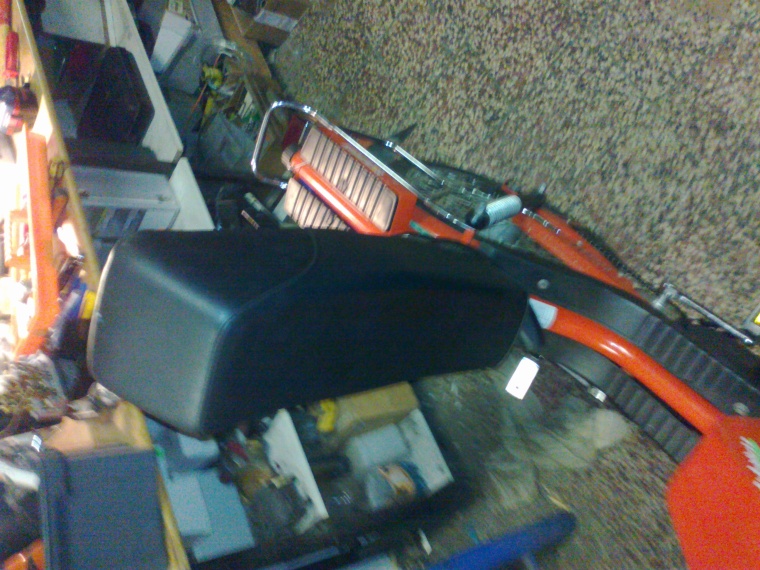

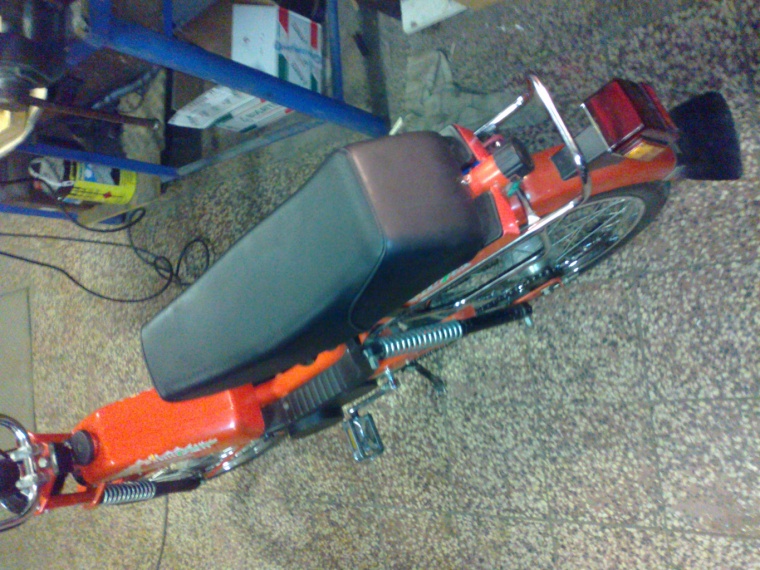

Tak jsem si na zimu udělal radost a koupil jsem si prodloužené sedlo na babču a zamykací víčko nádrže. Sedlo se má tak že mi zabralo celý nosič který sem stejně málo využíval, ovšem spíš mě zarazilo to že jsem se nemohl dostat do kastlíků s nářadím. Tato myšlenka mě dovedla k nápadu sedlo upravit tak jako je to u ostatních motorek a to udělat ho sklápěcím. Postup byl jednoduchý udřezal jsem origo uchycení sedla a na mezi hranol a samotné sedlo jsem nanýtoval pant. Původně jsem to chtěl přivařit ale nechtěl jsem sundávat ten krásný nový potah tak to snad vydrží. Na konec sedla jsem udělal háček aby se mi sedlo náhodou nezvedlo kdybych se za jízdy posunul moc dopředu. Najel jsem na něm asi 50km a můžu říct ten rozdíl je nesrovnatelný je se kam posunout, řiďka je krásně v měkkém a odpruženém. Víčko nádrže budu muset taky nějak upravit protože moc neplní svou funkci zamykání. Když ho zamknu a za víčko trochu víc zatáhnu tak zapruží a vytáhnu ho ven budu muset ho nějak rozebrat a vyměnit nebo potložit pružinu. Nic lepšího mě nenapadá. Přikládám dvě rychlé fotky upraveného sedla.
otevřené
zavřené
