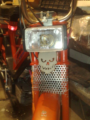

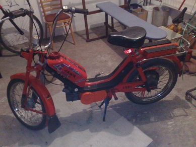

ahojte chistám sa prerobit moju babettu chcem dat nanu vidlu z simson s51 má niekto s tým skúsenosti? a volnt taký nejaký z endura poslite mi nejké nápady a ak niekto robil z tou vidlicou tak píšte díki tu vám dávam foto mojej babetty :-)
moja masinka ale uz je viac uprav na nej dám aj viac foto sem potom

vidlice ze simsona tam jdou, akorát si sezen misticky na kulicky z pionýra.
subrmi
Příspěvky: 89
Re: Babetta 225 moj stroj prestavba
Příspěvekod babetta 328 » pát črc 27, 2012 18:37:53
subrmi píše:vidlice ze simsona tam jdou, akorát si sezen misticky na kulicky z pionýra.
a netreba nijako prerábat vidlicu? len misticky z pioniera nterba skracovat stred tej tyče na vidlici simson? lebo počul som to a este ze treba vysustruzit zevraj tie mističky nie?
babetta 328
Příspěvky: 2
Registrován: pon črc 23, 2012 16:58:56
Příspěvekod subrmi » pon srp 06, 2012 22:48:02
ja jsem pouze vyměnil ty misticky a pak jeste jsem si je nechal zkrátit. tot vse
