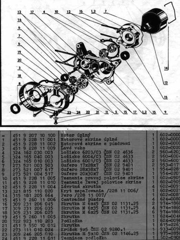

Ložiska
2X 6203/ C3 (klika)
2X 6004/ C3 (vývodová hřídel)
2X 6001/ C3 (soukolí v převodovce- na ložiscích je uloženo prostřední ozubené kolo)
Pro hnidopichy- nehádejte se mě tady prosím jestli je lepší ZVL nebo SKF- jsou vyráběny stejným principem- já sobně jsme dal ZVL a spokojenost
Gufera
17X28X7 2 kusy - klika (jedno ze strany alternátoru, druhé ze sříně převodovky)
28X38X7 1 kus- těsní skřň převodovky, najdeme pod spojkovým startovacím bubnem
20X30X7 1 kus- u řetězové kolečka u vypínače motoru,těsní klikovou skříň z pravé strany motoru
15X24X7 1 kus převodovka - těsní převodovku- je pod startovacím bubnem- je to první gufero na které z této strany narazíme)
No a kdo ještě sežene tak jehly- ale to většinou nemusíme protože jehly se moc nekazí. No a jdeme rozebírat :)

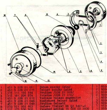

A jdeme na spojku. Prvně odstraníme ten velký šroub na setrvačníku a nakonec ty tři malé . Někomu může jít hůř. Povolte a sejměte. Uvidíte před sebou buben s rozběhovými čelistmi. Čelisti jdou sundat docela dobře- sundejte je i s pružinami ale pozor ať vám to nevystřelí oko!!!!! Když jsme sundali čelisti posoudíme stav- hlavně velikost obložení. Pokud jsou už špatné kupte nové- sada třech čelistí vás vyjde na fichtlkramku kolem 200 Kč. Ale někdo může mít čelisti v dobrém stavu tak v tomto případě doporučuji pouze namočení do technického benzínu a pořádně vymýt a odmastit. Já třeba udělal i to že jsme je pak vzal trochu letlampou aby se i dobře vypálili- ale tady pozor- při velké teplotě můžou prasknout!!!. No a jdeme dál- nyní si potřebujeme sundat buben rozběhových čelistí- zde to bez přípravku neuděláte- je to tenhle přípravek http://www.fichtlkramek.cz/nahled/staho ... ubnu2.html. Bez něho se prostě nehnete. Přípravek přiložíme na buben, upevníme těmi 3 šroubky které jsme vymontovali ze setrvačníku- připevníme na závity zkontrolujte zda je stahovák rovně usazen a začneme utahovat. Může to jít dost ztuha. Pak se ale ozve kvalitní prda a je dole :D A uvidíme buben se startovacím čelistmi. Prvně si odstraňte pojistky čelistí. http://www.fichtlkramek.cz/nahled/pojis ... list2.html určitě je tam uvidíte. Stojej tady 2 koruny já rovnou objednal nové. No a stáhneme opatrně startovací čelisti. Zkotrolujeme a provedeme opatření jako na rozběhových.

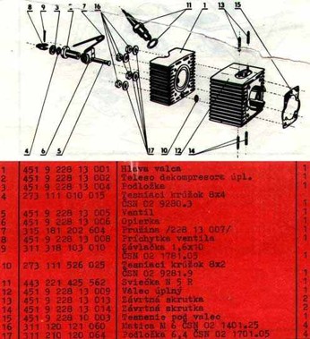

No a máme před sebou motor očesaný bez spojky a alternátoru. Teď doporučuji sundat hlavu a válec. Hlava drží na 4 závrtných šroubech s maticemi. Ty stříkneme konkorem, povolíme a sejmeme dolů hlavu. Uvidíme píst s válcem- určitě dost zašpiněným od karbonu.
A teď sundáme válec- půjde normálně stáhnout směrem k sobě.
No a jdeme si sundat píst. Zde ŽÁDNE NARÁŽENÍ KLADIVEM, ŠROUBOVÁKEM A BŮHVÍ ČÍM JEŠTĚ. Doporučuji si vyrobit toto http://www.jawa-50.cz/clanek/navod-nara ... -cepu.html jen místo ocelové trubky doporučuje spíše ekoplast- to jsou ty nové plastové trubky v koupelně. Je to lépe sehnatelné a nepoškodí píst. Návod jak použít se dočteme v článku. Doporučuji ve vašem okolí vyhledat někoho kdo se zabývá výbrusy válců- dáte jim válec a oni vám dají pak celou pístní sadu- píst, vybroušený válec, kroužky, čep a pojistky čepu.doporučuji zachovat válec který jste měli doposud, žádně měnění kus za kus jak to býva v podobných případech zvykem. Mě sada stála přesně 580 Kč.A máme sundaný píst. A jde se půlit.

Položíme si motor na pravou stranu a sejmeme gufero na straně spojky. Jak ho sundáme uvidíme pod guferem ségrovku. Tu jsem taky raději koupil novou ale není to nutnost. Jak sejmeme ségrovku položíme motor na levou stranu a přesuneme se k vývodové hřídeli. Zde prvně vytáhneme závlačku která jistí kolo ovládání šlapacího režimu. A jak budeme kolečko sundávat tak pozor- může zevnitř hřídele vystřeli kužel. Sundáme si tedy kolo, vytáhneme onen kužel a pružinu zevnitř vývodové hřídele a přesuneme se k ozubenému kolečku. Jistí to ségrovka. Tu sundáme a sejmeme kolečko. A teď bacha- pod kolečkem jsou tři kuličky tak je při montování nepoztrácejte. No a sundáme ještě podložku a je to hotovo. Položíme motor na levou stranu a začneme povolovat šrouby které drží skříň převodovky- je jich celkem 6. Pokud máme všechny šrouby dole doporučuji zlehounka poklepat do okolí nalévacího a vypouštěcího šroubu aby se skříň dobře oddělila. Po této proceduře ale ještě víko stále není dole. TOTO CO UDĚLÁM SE OPRAVDU NEBUDE NĚKOMU LÍBIT.
Usadíme motor tak aby šlo víko dolů bez překážek, třeba mezi dva klíny za úchyty motoru k rámu. Vezmeme si klín, položil na vývodovou hřídel a vší silou třískl gumovou palicí do klínku. Po této raně by se nám měla skříň oddělit. Koukneme na klikovou hřídel a opatrně stáhneme první ozubené kolečko ale pozor- pod kolečkem jsou jehly tak je zaboha nepoztrácejte- dost blbě se shání. Budeme potřebovat trojramenné nebo dvojramenné stahováky protože po ráně nám nejspíše jako mě zůstanou ložiska vývodové hřídele na hřídeli- stahovákem jsme je stáhl. Pak si doporučuji okolí zbylých ložisek nahřát pořádně horkovzdušnou pistolí a ložiska šroubovákem a podobnými nástroji vymlátit ven, třeba to co je na prostředním kolečku tak dát do něho ořech a pomalu do stran vyklepávat ven. Nemá cenu je zachovávat pokud byl motor skoro 20 let starý. Jestli máme vše venku Doporučuji skříň a kolečka umýt v technickém benzínu od zbytků převodového oleje. A jdeme už půlit.
Prvně si vytáhneme gufero na klikové skříni. Doporučuji okolo šroubů nastříkat nějaký uvolňovač šroubů- mě je nakonec museli povolit až v autoservise mého kamaráda. Nahřejeme okolí šroubů a pokusíme se je vyšroubovat- půjde to dost těžko- hlavně si na to nevemte nějakej šroubovák z tržnice ale nejlépe nějaký pořádný obrovský Narex. Hlavně si šrouby nezničte. Pokud máme volně poklepejte na karter ať se nám oba díly od sebe uvolní. ZASE PŘIPOMÍNÁM ŽE TO CO TEĎ BUDE NÁSLEDOVAT ROZHODNĚ NENÍ STANDARTNÍ TECHNICKÝ POSTUP MNOHO LIDI MI BUDE ZA TOTO NADÁVAT ALE ORIGO ROZLISOVAČ SKŘÍNÍ UŽ ASI NESEŽENETE A LIS O VÝTLAKU 3T DOMA TAKY NEMÁTE.
Nahřejme okolí ložiska na levé straně motoru- prostě budete hřát karter až do bodu varu- poznáte že pokud plivnete na karter tak slina odskočí ale zase to nepřehánějte. Flákněte tento polotovar na klíny vemte si další klín- ten položte na klikovku a přesně rovně a silně třískněte do klikovky. Mělo by to vyletět ven s pravou půlkou karteru- ložisko by mělo zůstat na klikovce. Postup zopakujeme na druhé straně a vytřískneme klikovku ven. A máme na stole obě strany karterů bez ložisek, ložiska by nám měla zůstat na klice- ložiska z kliky už nenaklepávejte ale stáhněte menším trojramenným stahovákem. A je rozebráno. Teď si doporučuji pořádně všechno vymýt- kdo chce může dát nehorázné peníze za vycentrování klikovky nebo výměně ojniční sady ale většinou to nebývá nutnost.
Pokud jste si všechno umyli a a nachystali tak jdeme skládat. Ještě před skládáním doporučuji dát klikovku do a ložiska na kliku (6203/C3) do mrazáku, totéž můžeme udělat i s vývodovou hřídelí a zbylými ložisky- půjdou potom lépe vložit do karterů- dejte je alespoň na 5 hodin. Pokud jsme je dali pořádně vymrznout tak je půjdeme nalisovat. Nahřejme si okolí ložisek zase na bod varu (slina musí odskočit) a zmražená ložiska dáme pěkně na rovno do děr- někdy zapadnou dolů sama ale já jim musel trošku pomoci klínem a kladivem- totéž uděláme i na druhé straně- přesně stejně jako na tomto návodu- http://www.youtube.com/watch?v=KG4qMTwd5ew
Hlavně nemějte ložiska za žádnou cenu našišato- zničíte kartery!!!
Pokud seženete ve spojovacích materiálech tak doporučuji dávat všechny šrouby víka převodovky a motoru nové.
Pokud máme jdeme vše znovu nalisovat do sebe- mázněte ložiska trošku vazelínou a na karter dejte buď papírové těsnění potřené vazelínou a nebo použijte tmel- vaše volba. Já osobně jsme dal tmel- lépe se s ním manipulovalo. Pokud tmel vyschl nahřejeme ale jenom trošku ložisko na pravé straně horkovzdušnou pistolí usadíme klikovku- pozor zda ji tam máte správně vezmete klín, usadíte na klikovku a zarazíte do ložiska- mělo by to jít celkem snadno- hlavně bouchejte na klikovku kolmo ať si ji nezničíte. Teď si nahřejte ložisko v levé skříni- vemte celou pravou stranu a udělejte totéž- dobouchněte na duhou půlku karteru a je hotovo. Dávejte pozor ať máte kartery přesně na proti sobě- měl by nám v tom pomoci i dvě trubičky. Pokud máte- vezmeme si šrouby, trošku potřete vazelínou a kartery k sobě přišroubujte- pozor dva šrouby jsou delší než ostatní tak si pamatujte kde byli. Pokud máme- nasaďte si na místo už i gufera.
