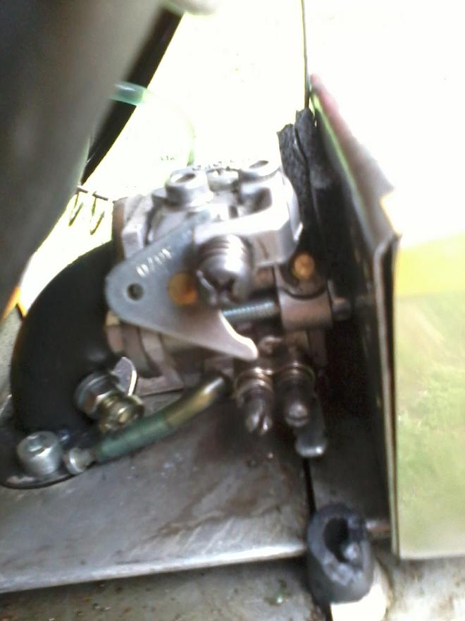

Nazdar,tak toto je moje nová záliba,dnes sem pasoval karbec,ano je to z motorové pily,na dokonalejší vylazení mi nezbylo moc času zaleži tam hodně na filtru budu muset sehnat origo.Jelo by se na ni lip kdyby neklouzala dvojka ale to se da do kupy,motor zatim nema žadne upravy možná by to chtělo i vybrus,mam na ni ujetych asi 30km tak se uvidi co se ještě oběvy za nedostatky.

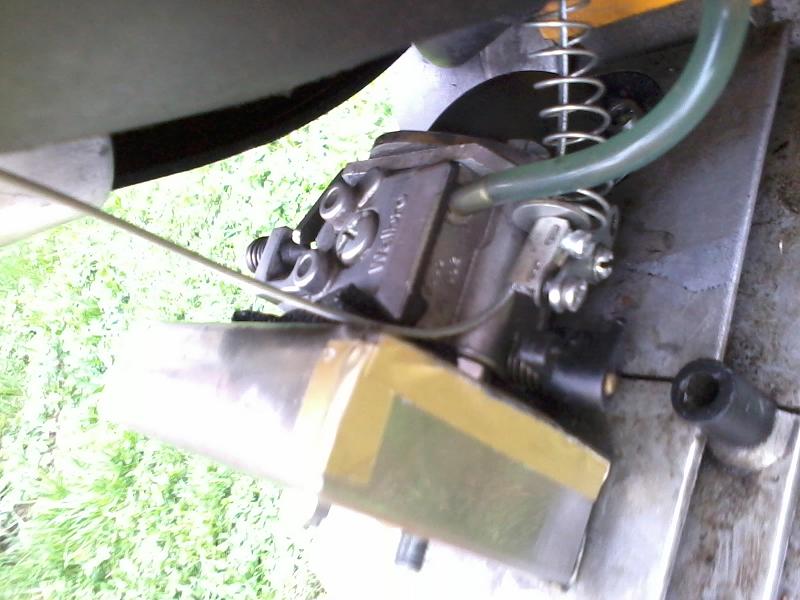

dalši foto

Jak to s tim karbecem jezdi, jaky jsou starty a co je to za model? jinak dobrej napad ;)

starty sou pěkně,jelikož to nema soupě ani plovák tak se tam nema co seknouk,jak protočiš motor tak to hodí "impulz"do membrány a benzin střika,nemam to ještě doladěné,ale otáčky to ma o něco vižši neš jikov no a hlavně se nemusim ztarat jestli sem zastavil benzin protože se to nepřechlasta.měl sem ho v krabici tak sem to skusil,tudiž aš mi zas někdo bude vykladat že tento karbec se na babetu použit neda tak mu asi vytřu zrak

Zajímavá žlutá :D jinak pěknej stroj.Pak napiš jak to s tím karbecem jezdí dlouhodobě.Mám doma podobnej ale nechci se svojí 207mičkou tolik laborovat.

jasan ale nic tam nepřekopavaš,kolinko je to co použivaji topenaři přirubu udělaš z kusu plechu a lanko sem dal z přehazovačky s kola to cele ti zabere tak 3-4 hodinky

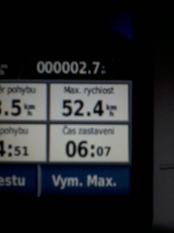

Babettu máš pěknou, měl bych ale jinej dotaz, co je to za program kterým si měřil tu max rychlost? Mám v mobilu Runtastic a ten ukazuje akorát aktuální a průměrnou, ale neukazuje maximální a to mi vadí. Díky

je to přes navigaci ne mobil
