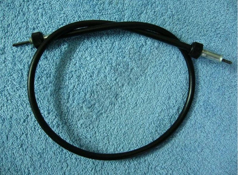

Ahojte, potrebujem poradit...pouzil som viackrat funkciu hladanie Google, ale bohuzial som na nic neprisiel. Kupil som si Babcu s nefunkcnym tachometrom...zaobstaral som si zanovny kus. Potrebujem vediet, ze lanko do budika neviem nijak zaistit...on sa tam len nasunie?
Dakujem.
Re: Pokazený tachometer
PříspěvekNapsal: ned úno 26, 2012 8:30:16
od Starec
Potrebuješ komplet lanko aj s bowdenom, samotné lanko ti nestačí. Na koncoch máš matky, ktoré potom po nasunutí lanka do budíka, natočíš na budík a na kolese na náhon.

Starec...vsetko tam je...akurat tu matku tam nevidim...
PříspěvekNapsal: ned úno 26, 2012 12:26:21
od Starec
Ak ju nevidíš, tak tam asi nieje. Takže máš smolu, musíš sa klepnuť po vrecku.
PS: neviem skade máš ten bowden, ale predpokladám, že tam boli matky z umelej hmoty a niekto ich stade odstránil.

:roll: skade ho mam??? Stary tachac som daval dole ja...asi som tu matku stratil...zvlast matku nepredavaju, nevies?
PříspěvekNapsal: ned úno 26, 2012 20:07:39
od PetrT30
Ne! Je nalisovaná na bowdenu
PříspěvekNapsal: ned úno 26, 2012 20:31:46
od jazz83_sk
Starec...nie je to nahodou toto?
