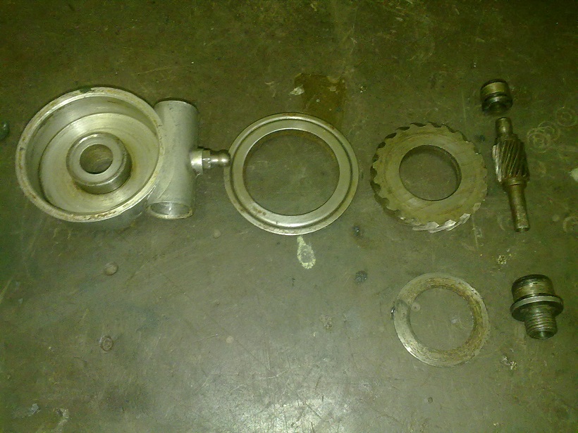

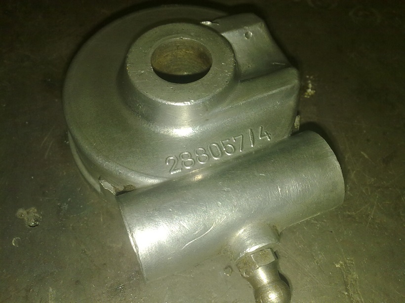

Zdravím, nedávno se mi do rukou dostala hodně opotřebená, zato téměř kompletní babetta 207 vývozního typu. Na to, že je vývozní jsem přišel tak, že má štítek psanej v angličtině, originál tachometr v předním světle (namísto té plastové krytky), převodovku k tachometru na předním kole (ne jako 210ka) nýbrž samostatný šnek a"la Jawa 20 nasazený na straně bubnu na tom "trojzubu" co je i na 210ce. (tam je místo tohoto tachometru jen vymezovací kužel) a poslední na co jsem přišel, je to že ve válci je 210ková vložka.
Můj problém: rád bych zachoval původní tachometr, ale v té převodovce je očesané soukolí (kolo+šnek) a já se ptám, kde by se toto soukolí dalo sehnat, popř. nemáte ho někdo navíc? Co jsem měl možnost porovnat, tak ta převodovka je shodná s převodovkou ze Stadiona S22, ten má jen trochu jinak řešenou aretaci převodovky vůči šavli/přepákování. Neměl jsem možnost porovnat unašeče mezi ozub. kolem převodovky a bubnem př. kola stadiona a byl bych rád i za nějaké foto. S díky Ondřej
Zde je foto převodovky k tachometru. Originál na 207mičku. Počítám, že jich moc nebude.
[attachment=1]18092013162.jpg[/attachment
