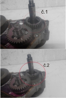

aky je rozdiel v tom ked dam ozubene koliesko tak alebo opacne?
v obrazku č.1 som mal povodne no neviem ci je to aj od vyroby takto lebo niesom prvy majitel
na obr č.2 som tak dal do mojej druhej babety lebo mi to takto viac sedelo ale neviem teraz na isto ci som dal tak alebo opacne...takze ako to ma byt spravne?
(zasielam aj fotto)

Správne má byť č.1, Lenže z praxe je známe že nič sa nedeje ak náhodou sa dá opačne.

divne....pasuje mi to viac ako je na obrazku 2 lebo pekne to sadne do sukolesia.....ak to dam podla obr 1 tak sa to tam divne pohybude cele na oske a este k tomu aj vycnieva....hm...divne.ako keby za sociku to nevedeli poskladat norlnalne vsetko presne,...ale tak dam to tak ako to ma byt cize na obr 1....aj ked nerad :D

Při mojí první rozbozce-sborce jsem také nad tím zůstal stát.
Je to tak. Obr. č.1 je OK. Ona do toho pak přijde osa s bubnem z řadících čelistí a ta to podrží vyosené.
