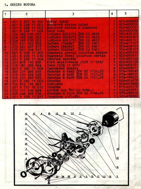

Mám stažené dvě servisní knížky na Babettu 207 - v jedné je kroužek zobrazený, ve druhé není. V prvním odkazu je pod číslem 9, ale nevím, kam ho přesně dát. Ve druhém odkazu není.
Odkaz 1: https://picasaweb.google.com/100752720998831558406/ServisnaKnizkaNaBabettu207?authkey=Gv1sRgCPOI2ab56cXzzwE#5755986548148044258
Odkaz 2: http://www.sesa-moto.cz/obrazky/minulost3/babetta_50_typ_207/katalog/04.jpg
Poradíte někdo prosím?

ten buben sem měl dole jednou a o Okroužku sem vůbec nevěděl a ani sem si ho nevšiml. Až jednoho dne si pročítám knížku od Ďurkoviča a tam je napsán v těsněních motoru......no, myslím, že v mé 207 500 (1982) neni.
Su teda taky zvědavé na odpovědi

žádný o kroužek na b207 v motoru není jen guferra,jen jeden o kroužek je vně motoru a to sice ten velký co je za víkem spojek kvůli nečistotám v podstatě na bloku karteru za spojkou hned :wink:
