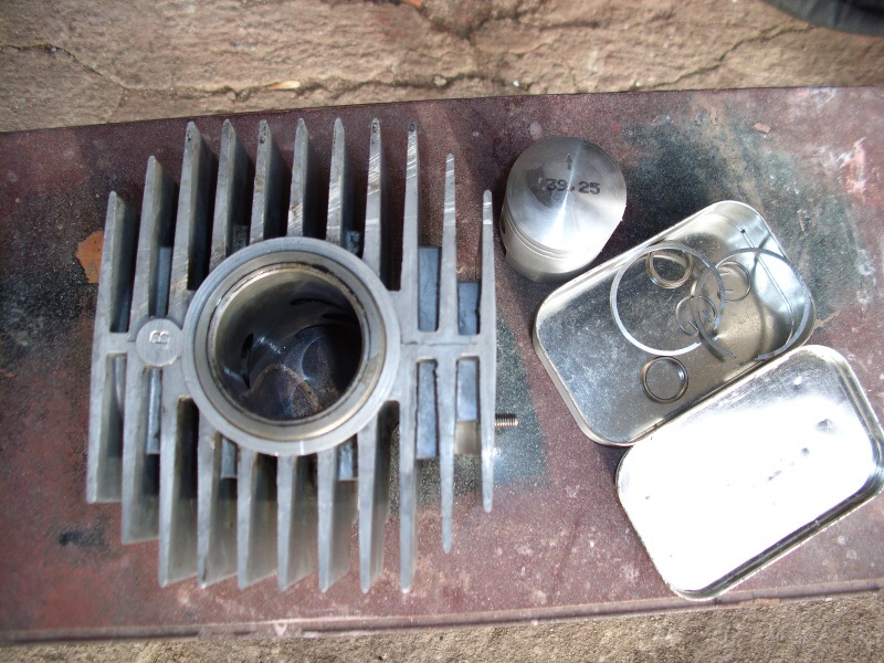

tak mám po výbrusu :P

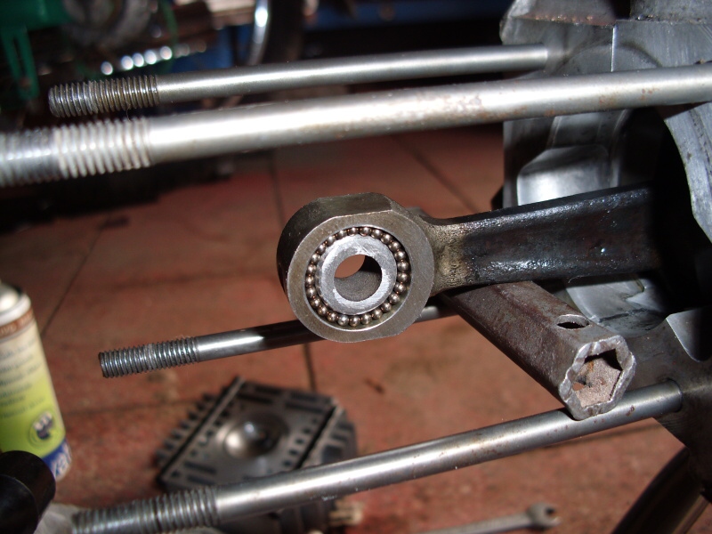

Tak věc se má takto:
1) při jízdě dozadu mě šlo zadní kolo skoro do smyku - nebylo to žádnýma čelistma, ale novým řemenem, který je asi o chlup menší. Dal jsem starý a babča jde lehce tlačit
2) rozběhové čelisti si sedali tak dlouho až jsem je sjel skoro na kov během týdne a musel koupit nové :roll:

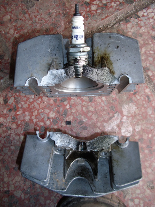

3) motor měl slabší výkon z důvodu toho co je na obrázku. Byla načatá, ale fakt nebylo nic poznat, když jsem to myl. Takové ty prasklinky jsou normální jev, kterým jsem nevěnoval pozornost. No jedna prasklinka byla asi hlubší a měl jsem nedostatečnou kompresi. Říkám si - je dobře, že se to projevilo, jinak bych pátral snad do konce života :lol:

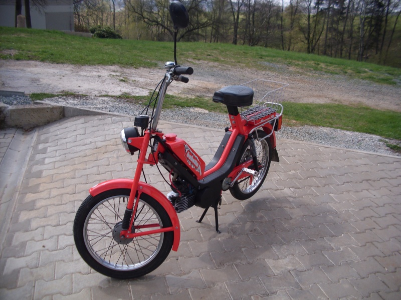

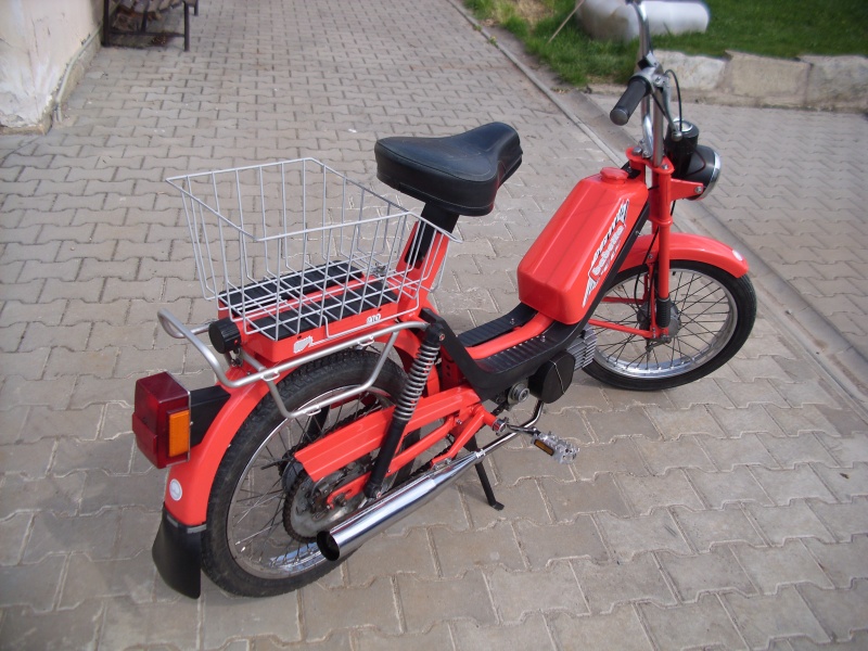

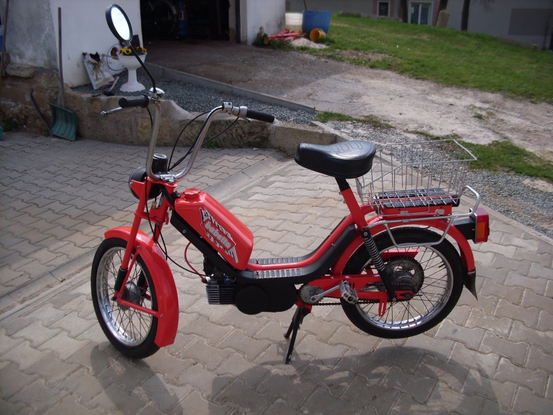

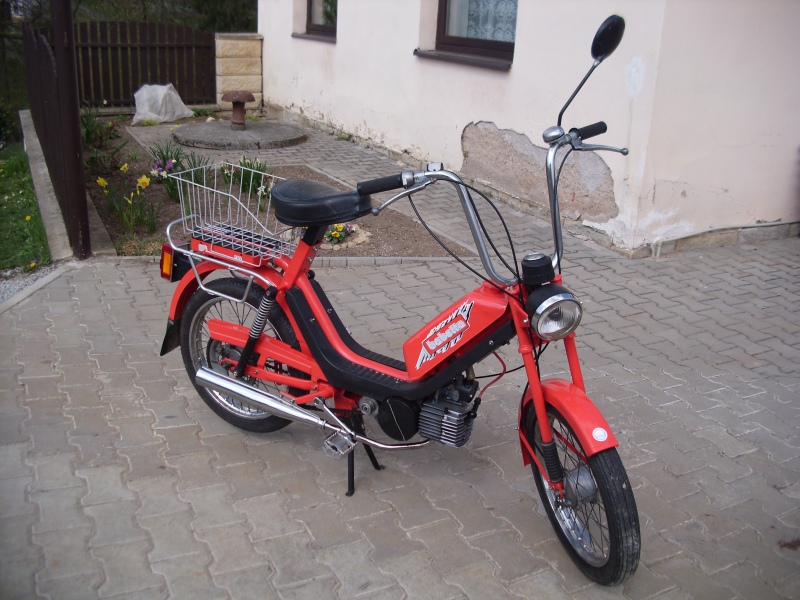

tak mám hotovo.
Díky všem za rady.

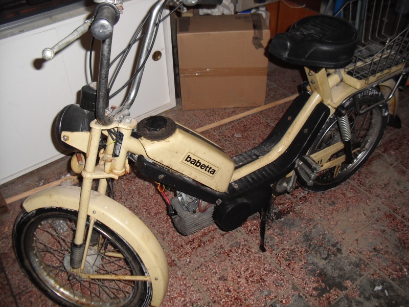

před
po1
po2

Příspěvekod PetrT30 » pon dub 18, 2011 13:13:40
...a další :wink:

Příspěvekod milda » pát kvě 13, 2011 17:44:58
Radost se podívat, ale chybí ti napínací kladka startovacího řetězu. Není to sice pro babettu životně důležitá součástka, ale jak potom nastavuješ řetěz ?

Příspěvekod martin110r » pát kvě 13, 2011 18:39:46
Nádhera. Palec hore.

Příspěvekod PetrT30 » pon kvě 16, 2011 18:43:53
milda píše:Radost se podívat, ale chybí ti napínací kladka startovacího řetězu. Není to sice pro babettu životně důležitá součástka, ale jak potom nastavuješ řetěz ?
Nijak. Je akorát :lol:
