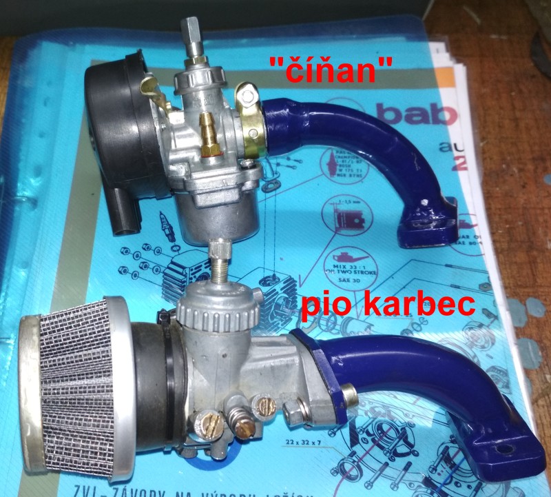

Tak jsem dnes dokončil GO mojí 207. Kompletní výměna ložisek , gufer, výbrus, klika, ojnice, atd. Kromě koleček v převodovce. Motor je bez úprav, kromě válce, který má rozšířený kanál sání (na úrovni 210), sníženou hlavu 207 o 1mm (kvůli vyšší kompresi) a rozšířený kanál výfuku. Koleno výfuku má vnitřní světlost 18mm (oproti originálu 16mm). Délka trubky v tlumiči je cca 20cm. Koleno sání je buďto 14 mm u karbecu z Číny anebo 16mm u pio karbecu.
Bohužel ani z jedním z nich nejsem schopen docílit rudé svíčky. Vždy má bohatou směs a motor se stále dusí. U číňana jsem volnoběžným šroubkem naladil volnoběh, ale po přidání nejde za plynem a mám prodlevu. Výkon téměř žádný a černá svíčka. Jinou trysku do tohodle karbecu nemám.
U pio karbecu nejsem schopen docílit ani volnoběhu. Mám ho z bazaru, takže stav neznám. Vypadá ale dobře. Hlavní tryska je 68, volnoběžná nevím, jelikož označení je nečitelné. Průběh chodu motoru je stejný. Navíc střílí do karburátoru.
Myslel jsem, že je něco blbě, tak jsem vytáhl starý jikov z babetty a s tím se po naladění volnoběhu motor chová "standardně" a svíčka je krásně rudá.
Jenže s tímhle karburátorem nevyužiji potenciál úprav. Poradíte mi jaký karburátor tam mám dát, anebo alespoň nějak "naladit" ten pio karbec?
P.S. Jehly jsem dal nejníže (nejvyšší zářez - nejchudší směs), ale moc to nepomohlo. Směs 1:25 (pro záběh).

Příspěvekod Azor » ned bře 11, 2018 21:26:57
U Pio karbu se mi na 207 osvědčila tryska 58. Na toho číňana není problém sehnat jinou trysku - je to standardní typ se závitem M5, ale velikost je třeba zkoušet systémem pokus omyl (naštěstí tyto trysky jsou poměrně levné). Já toho číňana používám na 210 a tam nebylo třeba nic měnit - krásná cihla, za plynem jde parádně.
DOPLNĚNO: mimochodem na pionýr karbec jde sehnat i plynule laditelná tryska, je sice trochu dražší, ale stačí jedna :)

Příspěvekod DRN » ned bře 11, 2018 22:23:01
U toho pio karbu ti to odladeni kazi ten debilni vzduchac. Bejt tebou motor zajedu na origu a pak bych zkusil ten pio s jinym sanim, pripadne 19mm z minibika, nebo nejakou cinskou kopii dellorta 17,5.
Nevim co je na tom pravdy, ale ta laditelna tryska neni zadnej zazrak, cetl jsem to nam fb u pionyraru. Mimoto za ty penize mas nekolik trysek.

Příspěvekod jarmil » pon bře 12, 2018 9:04:45
Čau, ta laditelná tryska ve mne moc důvěry nevzbuzuje. Můžeš bejt konkrétnější ohledně toho sání na pio karbec. Co tam když tak dát, aby to fungovalo. A taky ty trysky. Já má být volnoběžná a hlavní? Těch hlavních je mnoho rozměrů. Nejmenší jsem viděl 60. Teď tam mám 68. Ten filtr není nic extra, ale vzduchu by bránit neměl. Spousta lidí si pio karburátory chválí - tak nevím.
Ten dell orto - nemáš nějakej odkaz? Díky.
P.S. Co tenhle - https://www.fichtlkramek.cz/nahled/karb ... betta.html
Fungoval by? Ta cena je tak na hraně, co bych za to dal. Ale, kdyby fungoval, tak bych neváhal.
