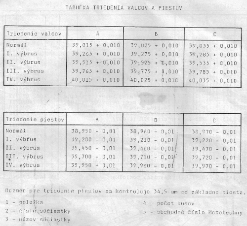

dobry den chtl bych se zeptat jaka j velikost pistnich krouzku na stellu dekuji

Taká ista ako na Babettu. Vychádzaj z tejto tabuľky.

nechapu tomu A, B, C ale kdyz ji nemam jeste vybrousenou tak mi bude stacit 39 mm?

A B C je triedenie, väčšinou to musí byť označené na pieste a zvykne byť aj na valci. Ak budeš kupovať a si si istý že tam nebol výbrus, tak si pítaj orginál krúžky.

a da se to videt nak okem kdyby tam ten vybrus byl mam ji koupenou

Okom ťažko. Čo výbrus, to priemer valca o cca 0,25 mm väčší. Takže pochybujem že voľným okom poznáš rozdiel 2 desatiny milimetra. Zmeriaš si priemer valca šuplerou.
