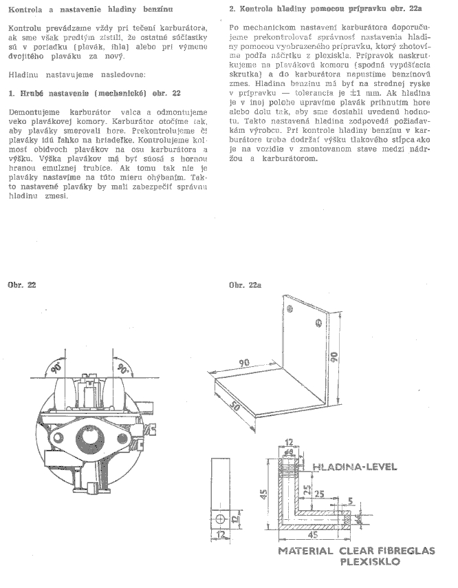

co tak plavak .. ja som mal s tim problem .. :)

Navrhujem skontrolovat aj vyfuk, preotoze velky bordel vo vyfuku moze sposobovat zhasinanie motoru pri vyzsich otackach a teda vecsiom mnozstve spalin.... ak nie tak doporucujem to co odporucali ostatny a poriadne nastavit plavak (to je hotova veda nastavit to tak aby to bolo idealne):
