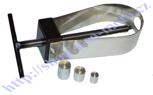

Dobry den chcel by som si vyrobit stahovak piestneho capu nemate niekto nejake vykresy asi ake rozmery.Dakujem

Nedávno se stahovák řešil na Jawamánii: http://www.jawamania.info/poradna/detai ... onid=42748 Když si fotky prohlédneš, zjistíš že se dá čep vytlačit všelijak :). Důležitý je jenom průměr závitové tyče, aby prošel pístem, ostatní si zvol libovolně.
Stahovák mám podobný, jako na tvé fotce. Kus železa, závitová tyč a plechový pásek. Je však poměrně těžký a plech se hůř navlíká na píst. Daleko víc se mi líbí tento s umělohmotným páskem: http://marlboro350.rajce.idnes.cz/GO_mo ... 50/#27.JPG

Já jsem si vyrobil stahovák z obyčejného dlouhého imbusového šroubu za cca 10Kč, který má šroubovici takovou, aby šla prostrčit skrz pístní čep a kulatá hlavička šroubu se opře o čep a utahováním matky opřené o podložku se vyšroubuje lehce ven. Pokud pak zakládám místo jehlové klece válečky vazelínou do pouzdra ojnice, tak to bylo komplikované do té doby, než jsem si původní starý pístní čep trošku obrousil, aby šel prostrčit skrz prstem (je z něj zaváděcí čep) a za něj napojím ten nový pístní čep a šroubkem to krásně zase zašroubuju do pístu aniž by se mi válečky nějak vzpříčily nebo popadaly.
Jde to elegantně sundat i nandat, nemusí se nic vyrábět, je to skladné do přihrádky na nosiči. Já to sám zvládnu sundat a nandat za 5 minut včetně natlačení 25 válečků do vazelíny na pouzdro ojnice. Pravda, dělal jsem to snad už 10x a během toho jsem to dotáhl k dokonalosti :)

Posli my prosimta fotku zaujma ma to cim jednoduchsi tym lepsi.

Šroub je přesně takový, jak poslal Angelo. http://www.jawa-50.cz/filesystem/clanky ... /cep_1.jpg
Já ale místo opíracího válečku používám několik matek a podložek o vhodném průměru. Váleček nebyl holt po ruce :)
Cena max do 10Kč
A na spojkový buben nemám žádný přidržovák bubnu, vezmu francouzák nebo nastavitelný klíč, obalím to do hadru, chytnu tím buben, zapřu to za nosník (jak se tam šroubuje plastový kryt pravého boku) a v pohodě to bez poškrábání povolím.
Jediný přípravek, který je třeba, je stahovák bubnu, ten naštěstí se dá sehnat všude za cca 80Kč.

Dakujem uz som pochopil velmi ste mi pomohly.
