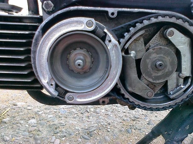

DarkAngelOne Najlepšie by bolo ak by si sem hodil foto radiacej spojky. Je to tá ktorá je v tom veľkom ozubenom bubne. Hoď dole krycí plech a urob dobrú snímku.
Re: Tocenie zadneho kolesa + chcipanie
PříspěvekNapsal: stř kvě 18, 2011 17:35:46
od DarkAngelOne
Ahojte
Tu su foto

na tom prvom obrazku na pravej strane ako su tie celuste je to normalne ze tie pakne volne lietaju? ze ich nedrzi ziadna pruzinka aby sa nedotykali tak lahko okraju vnutornej strany?
PříspěvekNapsal: stř kvě 18, 2011 20:33:19
od Angelo
Ano, tak je to správně, žádné pružinky ve dvojce(vpravo) nejsou.

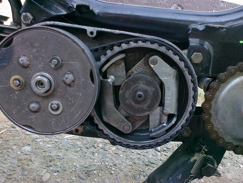

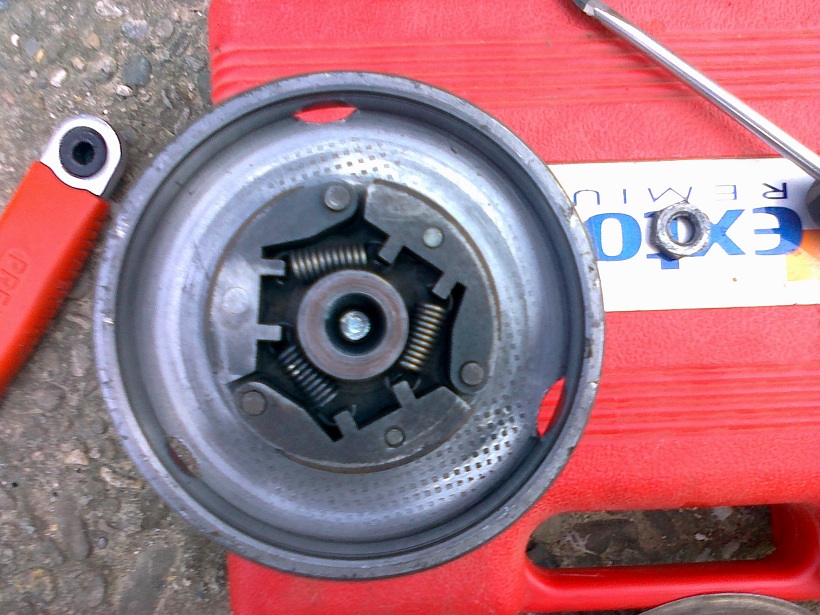

tie 3 pruziny co su pod lavim bubnom co drzia pokope 1 spojku som pozeral a vyzeraju byt OK. Aj tymi paknami som hybal isli dost ztuha roztiahnut.

Uz viem kde bol problem. Ako je ten posledny obrazok kde je bubon (na lavej strane) nahodeny mal som tam podlozky a na tom aretacne uchytky. To sposobovalo ze sa tie pakne sice zaparkovali ale podla spravnosti musia trosku este ako keby vyskocit co im zabranovali tie podlozky. Tym padom zaparkovane trcali asi 1mm naviac ako mali a opierali sa o bubon co sposobovalo tocenie kolesa. Ked som ich vyhodil tak pakne trosku povyskocili a zadne koleso sa teraz netoci a babetta uz nechcipa.

Namiesto tych velkych podloziek co tam mas by mali ist take male tenucke mosadzne podlozky. Su tam proti opotrebeniu segeriek. Chvilku som jazdil aj bez nich a pohode to zvladalo ale pre istotu ich tam daj.
